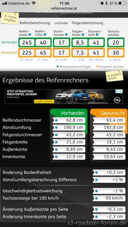

In meinen Kopf geht nicht rein :enraged: wieso Rundspeiche Style 18, 8,5x17 und 245/40/17 und 20er Platten geht
und meine Kompination Rundspeiche Style 18, 7,5x17 und 225/45/17 und 30er Platten nicht.
Rein rechnerisch komme ich etwa gleich raus.
Ich habe einerseits eine Einpresstiefe von 21 zu 11. Auf der anderen Seite jedoch eine Felge die 25,4mm breiter ist.
Bzw. Reifen die in der Breite einen Unterschied von 20mm aufweisen.
Es kann doch nicht nur die Einpresstiefe sein! Es gibt doch auch von den Reifen Unterschiede, der eine baut Runder,
der andere Eckiger.
Mir geht es eigentlich nur darum, dass ich nicht ein Radhaus habe das das Platzangebot des Radhauses eines Müllwagens hat.
MfG rcesi

Beitragvon eisi » 10.03.2018 11:55
Hinweis dazu:
ET41 minus 20mm Distanzscheiben = ET21
ET41 minus 30mm Distanzscheiben = ET11
Da spielt die Felgenbreite eine untergeordnete Rolle!
Ich kenne jetzt den Grenzwert nicht, jedoch ist M-Felge mit ET8 nicht eintragbar.
Falls der :bmw: Grenzwert ET15 ist, dann ist alles klar

Das mit der ET8 vom M ist inzwischen widerlegt....ich hab schon einen Fahrzeugschein vom VFL 2.8er mit eingetragenen M Felgen gesehen...
Die BBS RC 041 mit ET 41 znd 30mm Platten passen ganz gut...eher noch Luft
