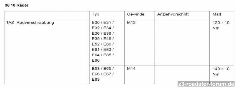

Steinbeizzzer hat geschrieben:Kupfer und Alu ergibt ein galvanisches Element zum Nachteil des Alu`s, deshalb Keramikpaste auf den Zentrierring.
Das anzugsdrehmoment laut :mrgreen: :mrgreen: :bmw: beträgt 120Nm :pssst:
No. Für Z3 110NM.
andere BMW Modelle Teilweise 120-140NM
Hier mal eine Liste nach Hersteller:

Beitragvon Steinbeizzzer » 15.05.2017 16:46
Das sind die Vorgaben vom :mrgreen: :bmw:
