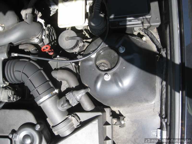

Ich habe mir das H&R Cup-Kit eibauen lassen mit seitenverkehrten M3 3.2 Domlagern. Als meine Werkstatt das Lenkrad drehen wollte haben sie festgestellt, dass es schleift und blockiert. Sie haben mir die Domlager trotzdem seitenverkehrt verbaut, aber nicht mit dem Pfeil in Fahrtrichtung (siehe Bild, Fahrerseite, Fahrtrichtung nach unten). So ist es jedenfalls freigängig.
Sturz habe ich so -2,75°, aber nur 2° Nachlauf mit exzentrischen M3 3.0 Querlenkerlagern.
Schleiffrei kann man die M3 3.2 Domlager "richtig" seitenverkehrt nur verbauen, wenn man ein Gewindefahrwerk einbaut. So habe ich es jedenfalls aus dem E36 Forum.

ja das funzt richtig nur mit gw fw, zudem solten die M 3 3,2 Verstärkungsplatten mit rein weil die kraft auf die Dome verteilt wird, ausserdem kommt der Dämpfer noch weiter runter.
So wie die lager eingebaut sind und auch noch die exzentrischen lager würde ich es nicht fahren.....

Hatte die Info leider erst danach gefunden, sonst hätte ich normale Domlager genommen. M3 3.2 Verstärkungsplatten sind drin.

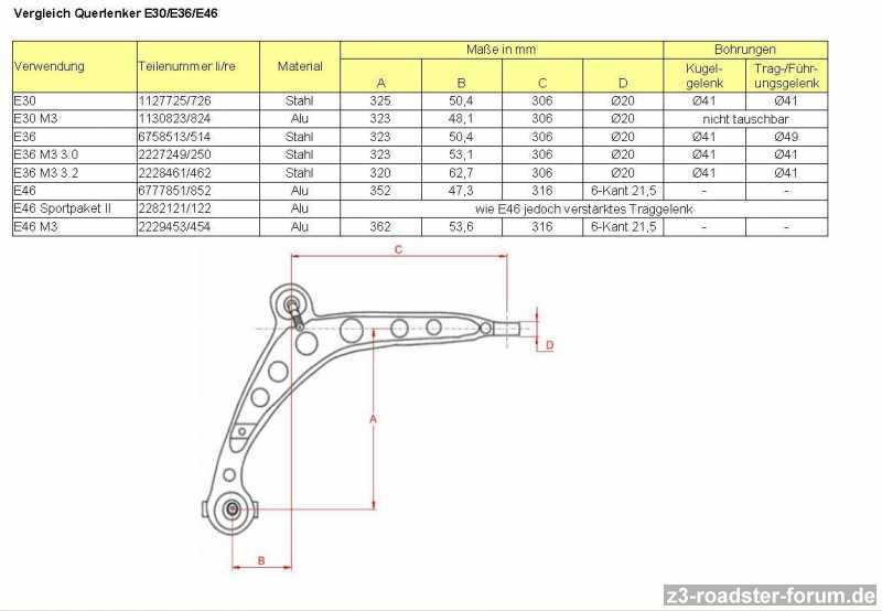

Also eins ist sicher mit den exzetr. Lager ändert sich der nachlauf kaum ( sehr gering )
Hauptänderunge ist die obere anbauposition der kolben stange im Domlager !
Das exzentrische lager verschiebt die Position des Radträgers der ja am lenker fest ist , durch den festen Drehpunkt des lenkers in der mitte, nach vorne , das bewirkt eine kleine Radstandsverlängerung ( die beim 3,2 l über die Lenkergeometrie gemacht wird , daher auch ander elenker lager und Domlager ) mehr nicht ..
