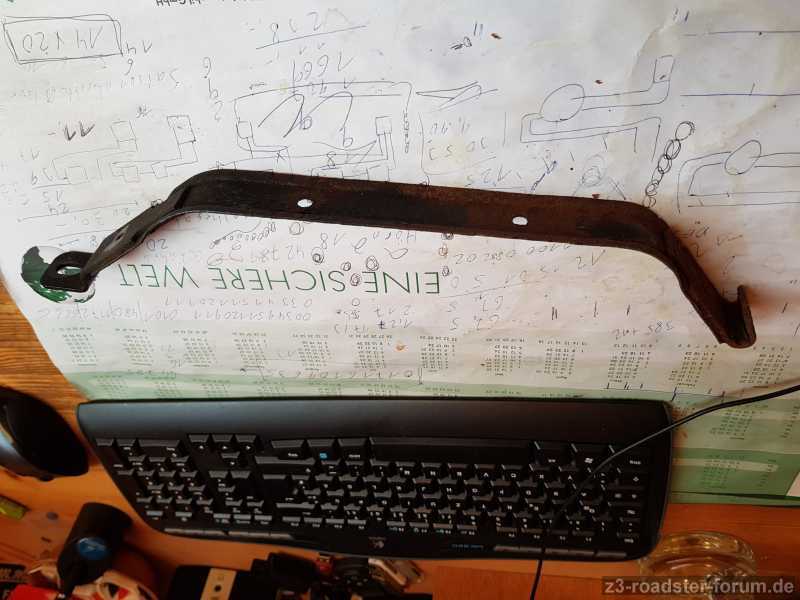

Beitragvon zumie » 23.04.2020 17:45
OldsCool hat geschrieben:Jahaaa... Aber das alte Band hast du dann abgeflext und dein neues hatte einen kürzeren Haken, richtig?
Das gilt ja nicht! :thumpsdown: Wir sprechen vom Original Teil.
Gruß Steffen
nein,nur die Schraube gelöst und dann rausgehebelt,nix mit Flex.Die neuen Bander habe ich nur eingehängt,um zu sehen ob die Rundung sauber in der Aufnahme liegt.

Re: Tank: Spannband und Haltebügel ersetzen
Beitragvon zumie » 23.04.2020 17:50
Ich spreche von dem Band.
Tankband/Spannband
das hatte ich damals geschrieben.

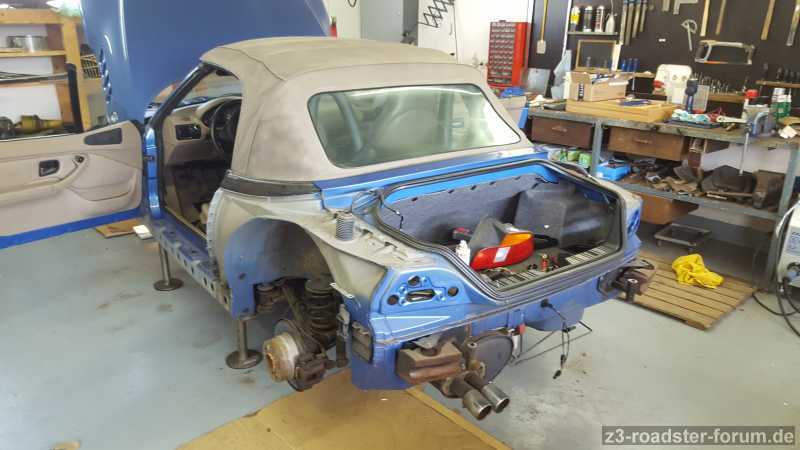

Beitragvon zumie » 23.04.2020 18:58
So wie er hier stand,habe ich das Band ,Fahrerseite gewechselt.
