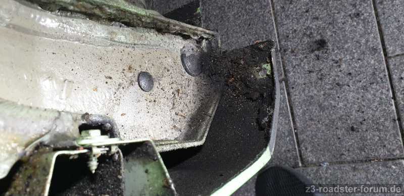

ich nehme alle 2 - 3 Jahre die Innenkotflügel raus, habe gerade erst die Radkästen und den Unterboden mit Brantho Kurrox in Wagenfarbe gestrichen,
die Schweller hatten keinen Rost.
Bevor du die Kunststoffmuttern löst, solltest du das Gewinde reinigen und mit Gleitspray ( WD 40 oder Ballistol ) einsprühen.
Hier siehst du mal, was sich da alles sammelt und dann gammelt
