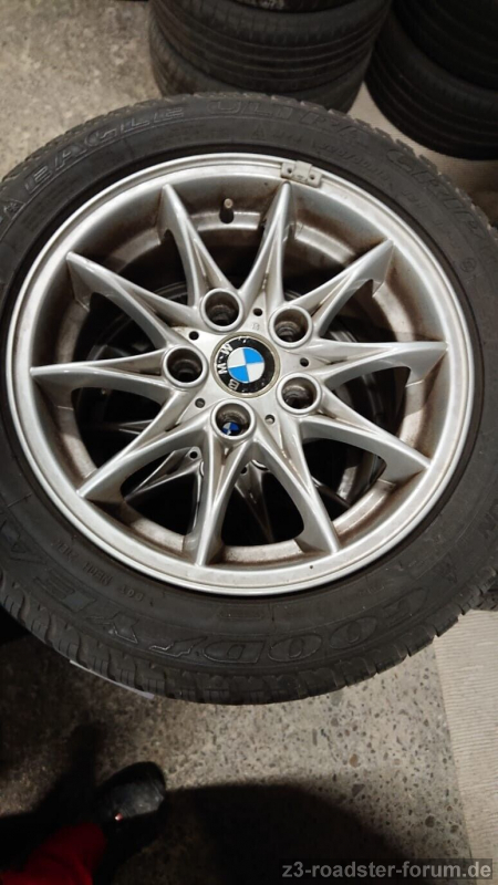

Beitragvon langer » 10.12.2023 17:27
Wären originale BMW Felgen.
Hier ein Foto.

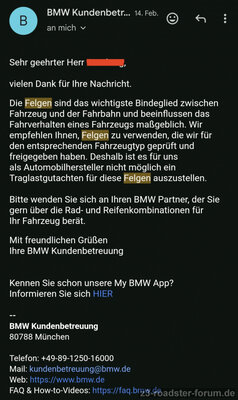

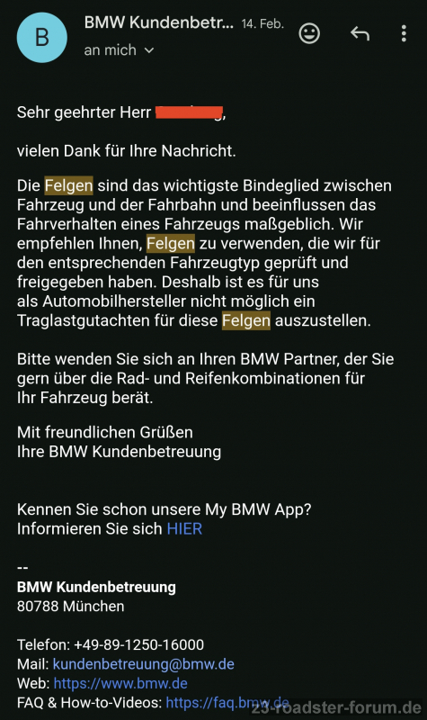

Beitragvon mikelgrey » 10.12.2023 18:37
Eine Anmerkungen zu @eisi seiner Antwort.
Früher konnte man zu seiner BMW Niederlassung oder BMW eine E-Mail schreiben.
Dann bekam man ein Traglastgutachten und konnte zum TÜV.
Heute stellt BMW keine Traglastgutachten mehr aus.
Man ist auf alte Gutachten im Internet angewiesen.

Beitragvon OldsCool » 10.12.2023 19:02
langer hat geschrieben:Wären originale BMW Felgen.
Hier ein Foto.
Das sind Styling 104 und reine Z4 Felgen. Noch nicht mal für den E46 freigegeben.
Eintragung, auch mit Traglastgutachten, wird immer schwieriger. Ich würde mir direkt passende Z3 Felgen besorgen. Bei 7x16 ist die Auswahl ja nun wirklich riesig...
