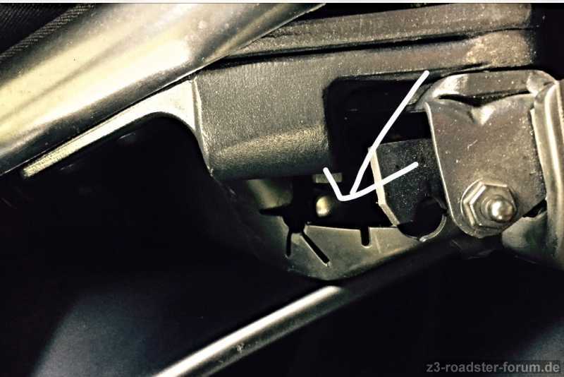

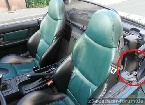

Dadurch, dass ich meinen Z3 vor knapp einem Jahr verkauft habe und auch kein passendes Foto am PC habe, habe ich jetzt einfach eines aus dem Internet genommen und die ungefähre Stelle rot markiert. Um zu den beiden Kabel zu gelangen, haben wir zuerst eine schwarze Plastikabdeckung (befindet sich links von der Überrollbügel-Befestigung) entfernen müssen, war eine ziemlich fummelige Arbeit
Wenn das Verdeck bei meinem stehengeblieben ist, hat die Pumpe nicht weitergearbeitet.

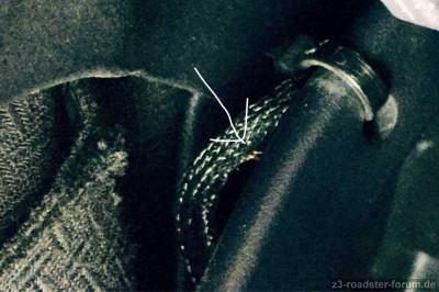

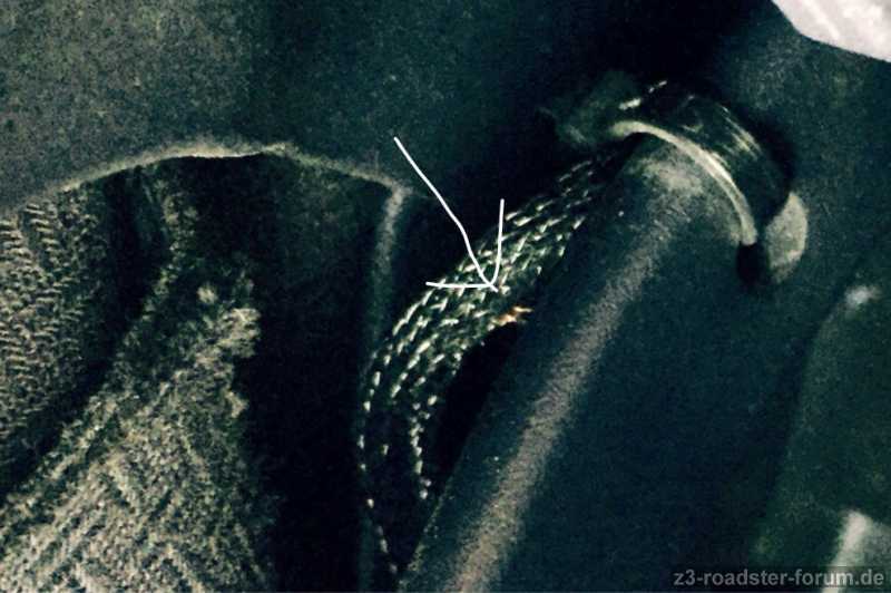

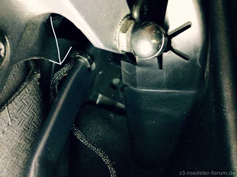

Habe alles wieder angeschlossen...habe ja gestern fast alles auseinandergebaut ...alle Kabel kontrolliert und die Hydraulik...alles funktionierte perfekt.
Doch heute morgen fragte ich mich ob der Motor jetzt aufhört zu Arbeiten wenn das Verdeck stockt oder nicht..hatte ich ja gestern mit ja beantwortet ...heute morgen nach dem Zusammenbaue habe ich davon nichts mehr gehört...Verdeck stockte und Motor war nicht zu hören .
@Fred sagte mir ja das es dann nur am Microschalter liegen könnte...
Durch Nicos Hinweis das er weiter hinten kurzgeschlossen hatte begab ich mich auf die suche und siehe da...beide hatten recht....
Das Microschalter - Kabel war durch...kaum zu sehen...
Juhuuuuuuuu....abgezwickt ...verdrillt und ein paar Kilo( :2thumpsup: :enraged: ) Zinn drauf...zum Abschluss noch eine runde schwarzen Schrumpfschlauch für die Schönheit ...
Ich danke dir Fred und dir Nico für eure Hilfe...habt was gut bei mir.. :sunny: :sunny:
Auf dem letzen Bild sieht man wo der Kabelbruch war...da unten irgendwo..muss man blind erfühlen..dann ziehen wenn man ein Kabel spürt...es ist nur das eine vorhanden....kaum dranzukommen...
