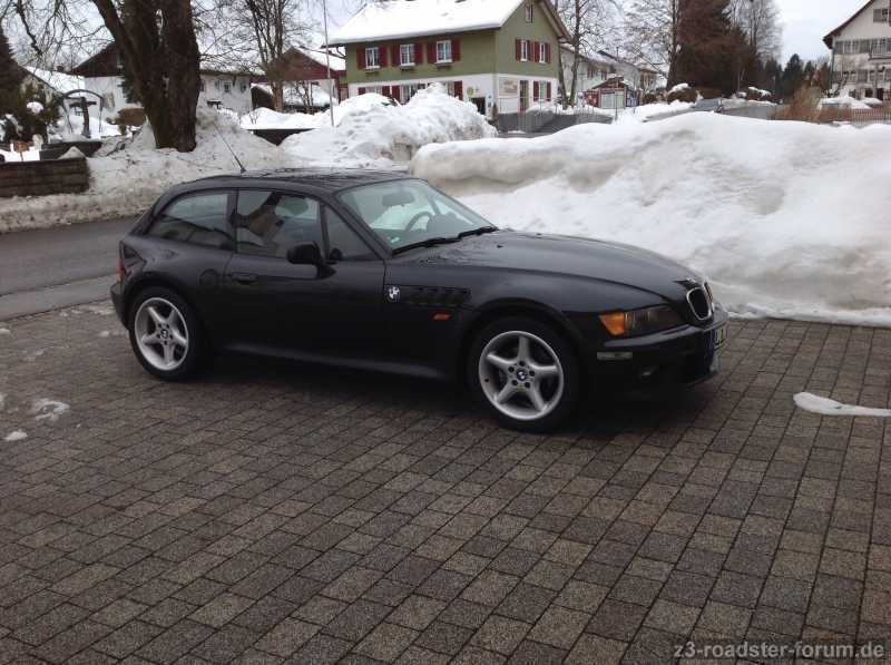

Hier ein Bild vom Stand jetzt. Die Spur muss noch eingestellt werden, aber erst muss er noch etwas tiefer (aber nicht zuviel)!

Z3Peter, Dein Z ist doch sicher auf tiefer, oder mit Fahrwerk...
Könntest Du auch mal ein Bild von der Seite, mit Höhenangabe reinstellen (Radnabe, senkrecht bis Kotflügel) und Erfahrungsberichte (ob zu tief, oder gerade noch passend für Tiefgarage...).
Ich bin mir gerade etwas unschlüssig, wie Ich meine Höhe einstellen soll.
(P.S. Laut Fahrwerkanleitung, (Anleitung Kw) ist Coupe anderster als beim roadster / höher)

Beitragvon Z3Peter » 25.02.2015 08:37
@ zwokommaacht, ist mal ein Bilstein B12 reingekommen VA 340mm HA 350mm, mir waren aber diese progressiven Eibachfedern zu schwammig, so das ich nochmal auf AP Feder geändert habe VA + HA 340mm die linear ausgelegt sind.
Zusätzlich habe ich noch die Stabis geändert, etwas dickere aus dem BMW original Teilesortiment.
Zu tief ist der Z nicht aber da ist ja eh Geschmackssache.
Bilder findest du in meiner Bildergalerie.
