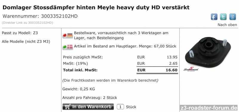

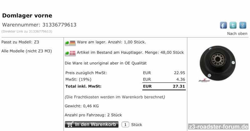

Ich ergänze den Fred, weils zum Thema passt!

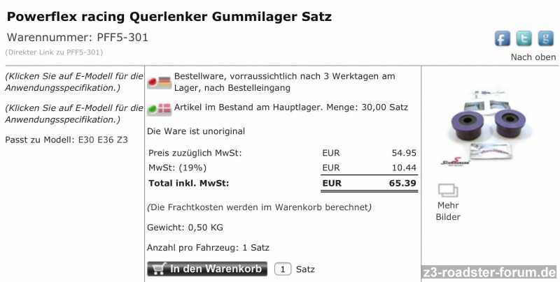

Wenn das Fahrwerk ersetzt wird (weil verschlissen), kanns nicht schaden wenn die Domlager auch gleich ersetzt werden. Beim Z3 wird teilweise einiges von den M3 Modellen genommen und somit getunt.
Ich will die Werte original belassen, also nicht tunen und ersetzte die verschlissenen Lager teilweise nur durch Bessere!
Hier meine Lager, welche gleich mit ausgetauscht werden...
Bestellt bei Schmiedemann.de. Die telefonische Beratung war sehr freundlich und kann empfohlen werden!
Ich habe auch noch eine Metallplatte für die hinteren Dome bestellt. Das wird oben draufgeschraubt und soll Alles etwas stabiler machen (kostet keine 3€ und kann nicht schaden)!
Wenn jemand Info oder Anregungen oder Verbesserungsvorschläge dazu hat, kann er die gern loswerden. Es geht in ca. 14Tagen los :D

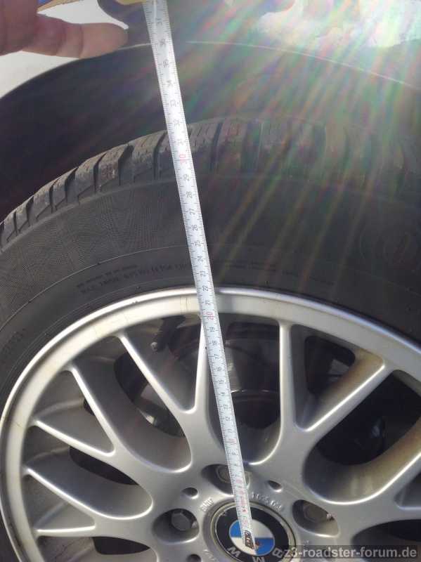

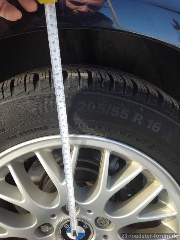

Re: Fahrwerksunterschiede und Möglichkeiten, beim Z3 Coupe
Beitragvon Zweikommaacht » 20.02.2015 20:19
Hey Uwe, Ich hatte 36 und 37,5mm
Ich hatte mal einen neuen Coupe gefahren und habe das noch als perfekte Sportmaschine in Erinnerung. Mein jetziger Coupe hat mit diesem Fahrverhalten rein gar nichts mehr zu tun.
Ich bin echt gespannt, wie sich der kleine Sportler dann fährt.
Stell doch bitte mal Bilder rein! . Vom ganzen Coupe und vlt. auch noch so, wie mein Bild (mit Maßband...)

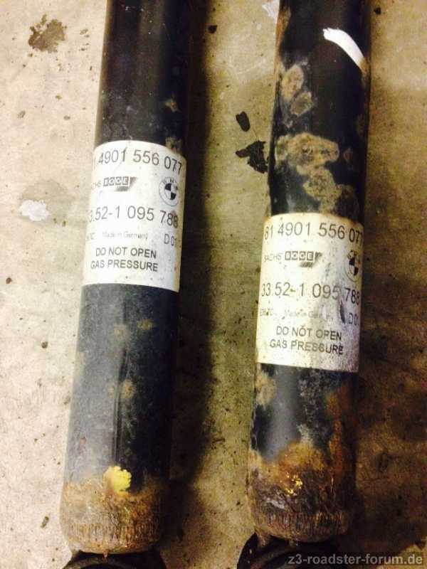

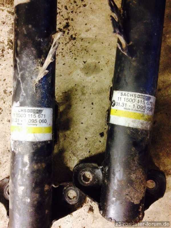

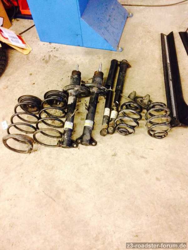

Beitragvon Zweikommaacht » 22.02.2015 09:15
Und hier mein Coupe Fahrwerk... :D
Hat jeder Coupe Fahrer dieses Fahrwerk verbaut?
Beitragvon joe612 » 22.02.2015 09:45
Ja ab Werk hat jeder z3 Coupé 2.8 Fahrer dieses Fahrwerk verbaut:
http://www.leebmann24.de/bmw-ersatzteil ... fikid=3550
