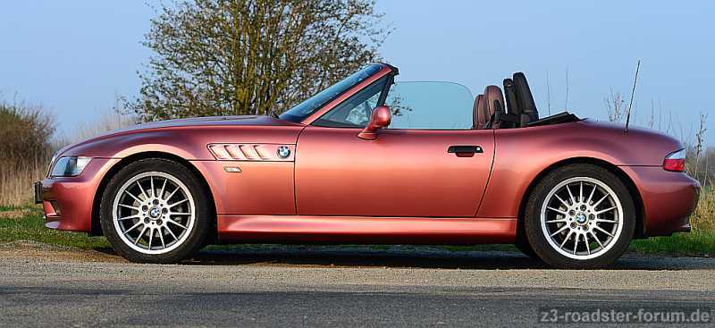

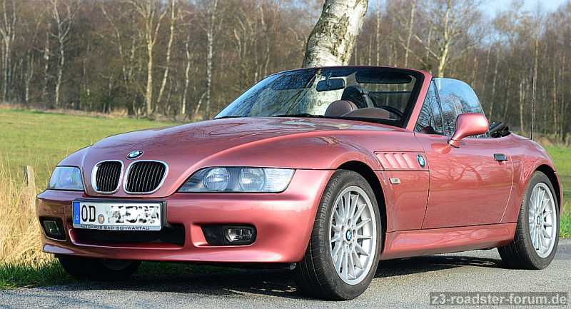

Im Übrigen frage ich mich, warum wir Zettis uns auf der Straße nicht grüßen, wenn wir uns begegnen - vielleicht so wie die Motorradfahrer, zumindest früher. Ich freue mich jedenfalls immer, wenn ich einen sehe und denke dann: "Genau so ein Spinner wie ich..." Heute kam mir ein schöner dunkelblauer entgegen, aber für mein kurzes Winken hab' ich nur einen unverständigen Gesichtsausdruck geerntet. Vielleicht lag's ja auch an der Sundown-Lackierung meines Babys. Die hat schon so manchem die Sprache verschlagen... :lol:
