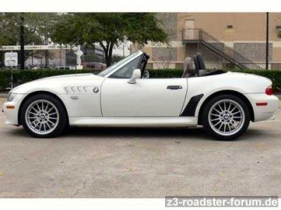

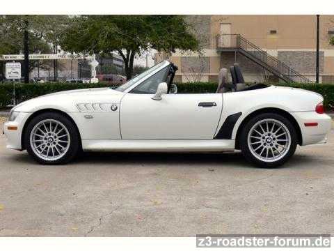

Jetzt weiss ich immer noch nicht sicher was mir besser gefällt 32 oder 42 ??? :enraged:
Alexad30
Alter: 54
Beiträge: 302
Themen: 32
Bilder: 48
Registriert: 05.02.2013 09:22
Wohnort: 67141 Neuhofen
Z3 roadster 1.8 (09/1997)
Re: Sind 16 Zoller doch die besseren Felgen ?
Beitragvon Kreisverkehr00 » 15.03.2014 15:54
das auf dem Foto sind 17'' styling 32
