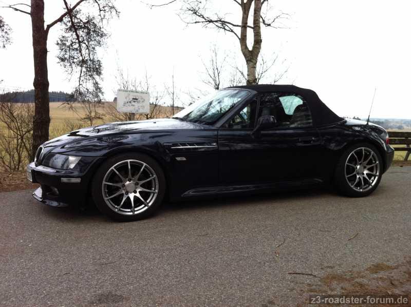

Beitragvon joe612 » 21.04.2013 08:30
[ externes Bild ]
So tief DARF man mit dem ap - also optisch lohnt es sich schon einmal auf jeden fall
