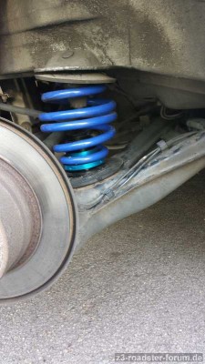

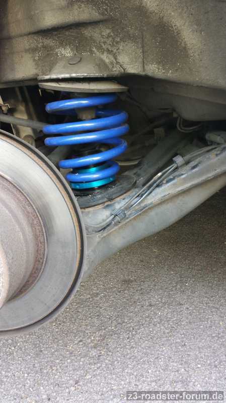

Heute nehme ich das Hinterrad ab um mir das mal anzuschauen und siehe da:
Laut Gutachten soll die obere Federunterlage nicht mehr verbaut werden und die Federverstellung soll
OBEN verbaut sein, so siehts bei mir aus....
Frage an euch mit AP-Fw, technisch nicht anders möglich oder einfach nur Murcks bei meinem...??

hab zwar nen kw, aber das is ja an sich das gleiche da is genau so im gutachten steht oben ich habs unten hat keinen gestört bisher

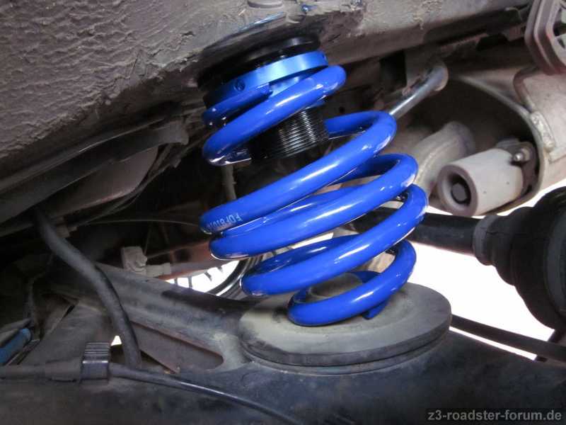

also bei mir ist der Schraubteller oben und unten das Gummi...hab deine Einbaurichtung noch nie
so gesehen :shock:
Wer baut das den so falsch zusammen :?:

Gabriel0203 hat geschrieben:Moin,
nächste Runde...
Hab nen Termin bei einem anderen Tüv gemacht, mal schauen was die so erzählen.
Also ich würde sagen genau falsch eingebaut. :enraged:
