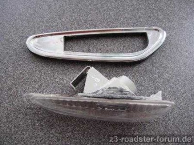

Hallo ZZZ-Freunde,
ich habe das Thema lange verfolgt und am vergangenen Wochenende einen erneuten "Bastelversuch" in Sachen Seitenblinker unternommen.

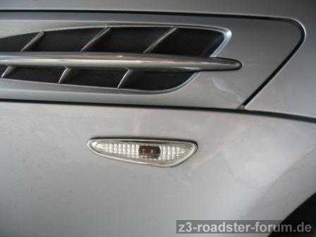

Hier das Ergebnis:
Seitenblinker vom E46 FL(aus der Bucht mit Chromrahmen) kombiniert mit dem original Blinkergehäuse vom Z3.
Wie geht das?
1. Entfernen/Herausbrechen des (orangenen) Blinkerglases beim Originalblinker. Geht mit etwas Kraft und Mut zur "Zange" recht einfach.
2. Planen der Oberfläche des Originalblinkers.
3. Absägen des (sowieso nicht richtig passenden) Halters beim E46-Blinker.
Geht ganz leicht, das Gehäuse ist aus Hartplastik.
4. Anpassen des Originalgehäuses vom Z3-Blinker an die Aussparung im Chromrahmen.
5. Zusammenkleben von Blinkerglas (E46) und Unterteil vom Z3-Blinker mit Zweikomponentenkleber (5 Min).
6. Moosgummidichtung unter den Chromrahmen (Dicke 4 mm)
7. Fertig - Austausch ist jetzt Plug and Play, da das Unterteil des neuen Seitenblinkers ja vom Z3 stammt und somit 1 zu 1 in die Aussparung vom Kotflügel passt.
Viel Spass beim "Nachbasteln"
Edgar

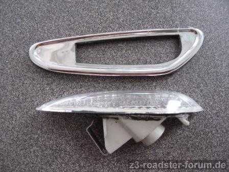

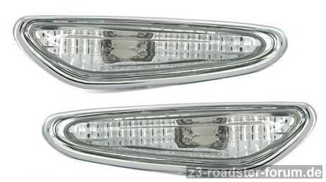

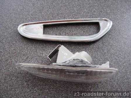

Hier noch weitere Bilder :
