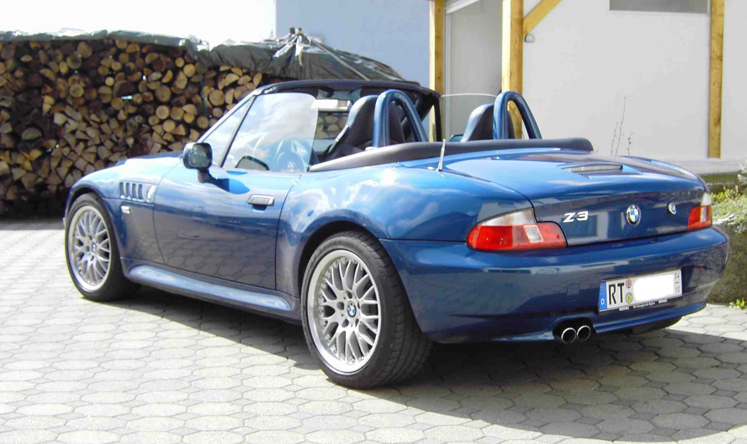

auf der Vorderachse sind es 30 mm, also pro Rad 15 mm, die Hinterachse ist mit 50 mm, 25 pro Rad, versehen. Umbörteln war nicht erforderlich.
Es ist das Originalsportfahrwerk mit Mischbereifung.
Ein besseres Bild habe ich derzeit nicht, die Seitenwände der Reifen stehen leicht über. Alles wurde ohne Probleme durch die DEKRA abgenommen.

Beitragvon Didi » 22.05.2005 14:03
Hallo Avalonwolf,
ich fahre jetzt die Kombination seit drei Jahren und insgesamt ca. 12000 km. Unter anderem war bereits mehrfach die Küstenstraße Kroatiens dabei, die ja bekanntlich nicht gerade als gut bezeichnet werden kann. Auch die örtlichen Straßen, die teilweise besch... sind waren bisher kein Problem und alles bei normaler Fahrweise.
@ th25j
also wo der Prüfer sein Geschirr aufbewahrt kann ich dir natürlich nicht sagen :wink:
Sorry, aber aus der Ferne so schwere Geschütze auffahren halte ich, gelinde gesagt, für vermessen. Ich weiß nicht welche fachliche Kompetenz dir zur Seite steht aber meines Wissens wurde die Abnahme durch einen Sachverständigen und nicht durch eine Sekretärin, die auch ihre Qualitäten hat, durchgeführt.
Nochmal zum Verständnis, mein Zettel gehört zu den Fahrzeugen mit einer Serienbreite von 1740 mm, versehen mit dem Sportfahrwerk und Mischbereifung.
Verbaut sind Distanzscheiben von H & R mit Teilegutachten. Die Forderungen für 15 mm, vorne, sind eine ausreichende Abdeckung der Lauffläche und eine Einschraublänge von mindestens 6,5 Umdrehungen.
Für 25 mm hinten wird hinzukommend für die Freigängigkeit eine Ausstellung der Kotflügelkanten von circa 5 mm in einem Bereich von 45 Grad vor und hinter der senkrechten Radmittelebene gefordert.
Die Überprüfung der Freigängigkeit der Reifen im Stand wurde durch zwei Auffahrrampen, vorne rechts und hinten links (dürfte dir wahrscheinlich bekannt sein) durchgeführt. Die ziehen so mächtig in die Federn, dass man sich die Augen reibt und im normalen Fahrbetrieb nie so tief sinken wird.
Schon die vage Umschreibung von "circa 5 mm" läßt wohl einen Spielraum zu.
Möglicherweise hatte ich auch das Glück von irgendwelchen Fertigungstoleranzen, negativem Sturz und dem Umstand, dass es sich bei dem Sachverständigen um keinen Bürokraten gehandelt hat. Ein solchiger hätte auf die 5 mm bestanden, ob notwendig oder nicht.
Jedenfalls ist im eingefederten Zustand genügend Freigängigkeit gegeben und bei mir stellt sich auch kein mulmiges Gefühl ein wenn sich irgendwelche Schlaglöcher nähern.
Gruß (blink)
