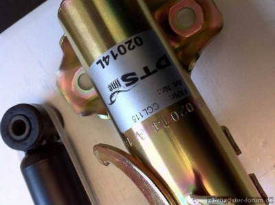

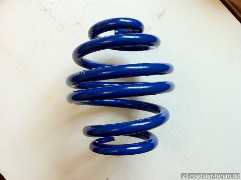

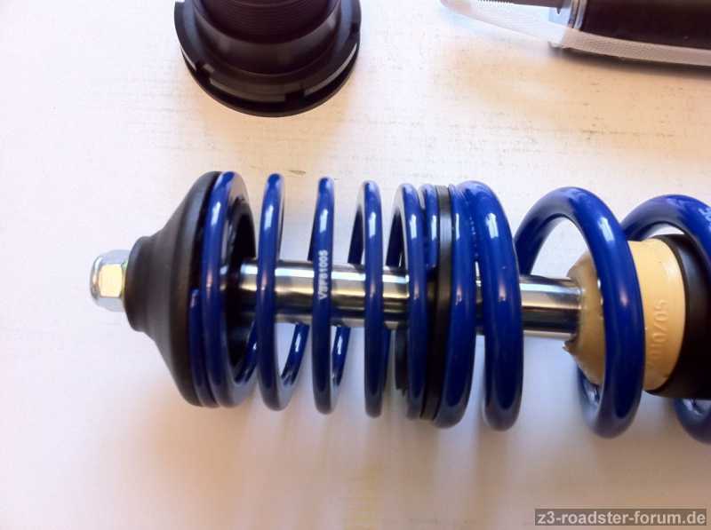

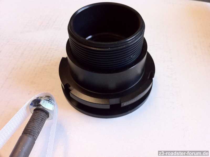

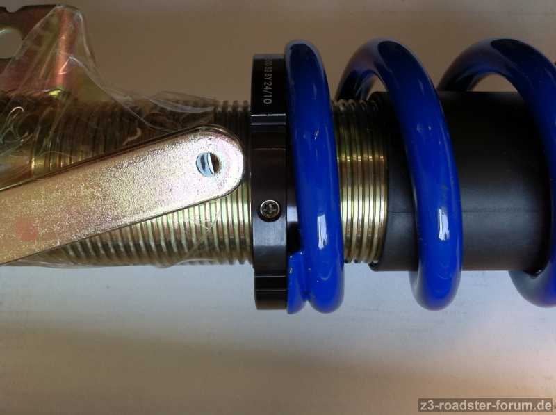

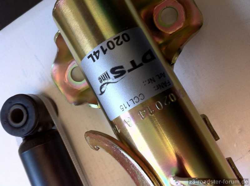

Das DTS bzw. AP Fahrwerk ist heut gekommen. Nicht gerade ein Genuss für Material-Ästheten, aber rein äußerlich kein Schrott und in Anbetracht der max. 5000 ringfreien Jahreskilometer wirds wohl reichen.
