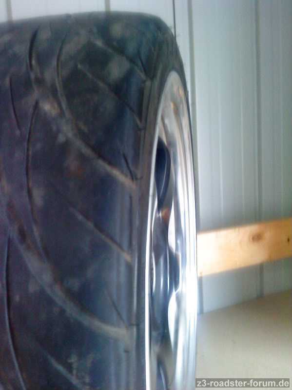

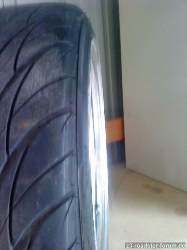

ich bin immer noch der Meinung, daß die Gesamtbreite im wesentlichen durch die Felgenbreite kommt.
Ich hänge mal 2 Bilder mit gleichem Profil und unterschiedlicher Felgenbreite ran. Und zum Abschluß ein Bild als abschrenkendes Beispiel. :mrgreen:

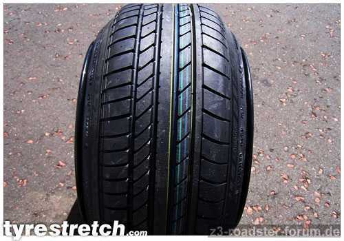

wer noch mehr crazy pictures zu gezogenen reifen sehen will dem kann ich folgende seite wärmstens ans herz legen. kommt natürlich aus dem land der übertreibung...
http://www.tyrestretch.com/index.php
