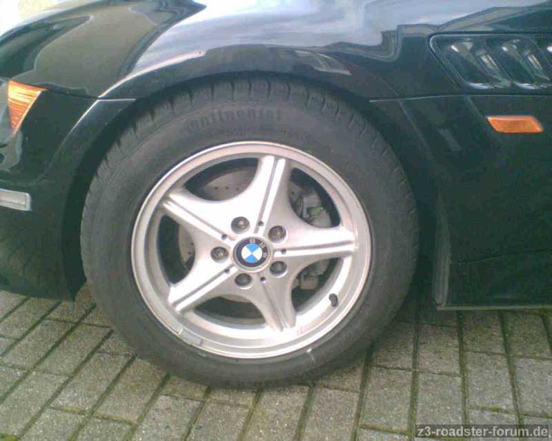

nur mit den exentrischen Querlenkerlagern hast Du eine Verbesserung im Fahrverhalten ! Die Lenkung erfordert ein klein wenig mehr Kraft, hat man sich nach 10 Min. schon drangewöhnt, der Wagen lenkt wesentlich präziser und genau auf den Punkt auf den er gesteuert wird. Fantastisch !
Mit den zentrischen vom M hast Du nur wieder den Ursprungszustand und ein festeres und haltbareres Gummi als die Serienteile.
Lies mal hier :
http://www.bmw-syndikat.de/bmw-syndikat ... k_e36.html
Bestellnummer für die exentr. QLL von Meyle : 300 311 2908
Übrigens reden wir hier von ein paar Millimetern, da schleift nichts und sonst passiert auch nichts. Einbauen - aber richtig herum bitte und fertig. Keine Eintragung usw. nötig.
Hier noch ein Bild, man sieht kaum das das Rad etwas nach vorne gewandert ist.

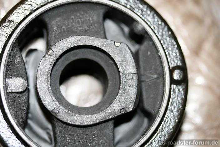

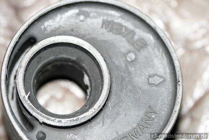

dann schau mal bitte Bild 2 : originales Lager mit Halter, siehst Du den Pfeil und den dicken Knubbel am Halter ?
und siehe Bild 1 : das exentrische Lager mit Pfeil, also ich als NurVerkäufer lerne gerne dazu um meinen Kunde fachgerechte Auskunft zu geben, bitte also ernsthaft um Info warum und in welche Richtung die Lager verdreht werden sollten-das meine ich ernst und ist jetzt keine Anspielung auf falschen Einbau oder so......
