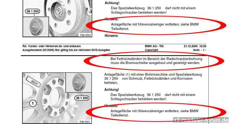

Zitat aus nem schlauen buch für automechaniker hat geschrieben:Eine Radbefestigung ist eine Querbeanspruchte, Reibschlüssige Schraubenverbindung. Die Betriebskraft wirkt hier senkrecht zur Schraubenachse.
Die Schrauben sollen hier also ein Verschieben der Bauteile zueinander verhindern um die sonst auftretende ungünstige Scherbeanspruchung zu vermeiden.
Die statische oder dynamische Querkraft (FQ) muß dabei durch den Reibungsschluß aufgenommen werden. Diese entsteht durch eine entsprechend hohe Vorspannung zwischen den Berührungsflächen. Dabei muß die Reibungskraft FR größer oder gleich FQ sein (sonst scheren die Schrauben ab).
Da aber FKL=FQges/(µ x n) mit n=Schraubenzahl ergibt sich bei gleicher Klemmkraft (hier aufgebracht durch die mit 120Nm angezogenen Radschrauben) bei unterschiedlichen Reibkoeffizienten µ auch eine unterschiedliche Fähigkeit Querkräfte zu übertragen.
µ (Metall auf Metall) = ca 0,18
µ (Metall auf Metall - gefettet) = ca 0,09
Daraus ergibt sich dass die Auflagefläche gefettet nur in etwa die Hälfte
an Querkräften übertragen kann...
im anschluss noch ein auszug aus der tis (in der montageanleitung von porsche steht das gleiche und die woche bekomm ich ne "vorschrift" von nem reifendienst in der das selbe steht..... - wenn also werkstätten die radnaben bzw. auflageflächen von felgen fetten, handeln sie GEGEN gültige vorschriften und machen sich somit im falle eines falles straf- bzw. haftbar!!!!!!

GodlikeZ hat geschrieben:
Also, wenn mich meine alten Physik und Mathekentnisse nicht ganz verlassen haben,...dann gibt es bei Stahlfelgen auf Stahlbremsscheiben aber auch ungefettet schon Probleme.
Eine mit 120Nm angezogene M14x1.5-Radschraube entwickelt, laut verschiedener Tabellen, eine Vorspannkraft von rund 48.000N.
Bei dem 120mm Lockkreis bei BMW nehme ich zur Drehmomentberechnung einen wirksamen Radius von 0,06m an.
Bei 5 Radschrauben und einem Haftreibungskoeffizienten von 0,18 komme ich auf ein übertragbares Drehmoment in Höhe von knapp 2600Nm.
Der 3.0i ist in der Lage, im ersten Gang, ein Drehmoment von rund 1800Nm (bei einem angenommenen Wirkungsgrad von 90%) an ein Antriebsrad zu schicken.
Wenn ich mir jetzt überlege das die gleiche Radverschraubung auch bei wesentlich schwereren Modellen als dem Z verwendet wird,...und die Drehmonente beim Bremsen nochmal wesentlich grösser sind...
...dann kann es bei der Radverschraubung nicht allein auf die Haftreibung ankommen. Oder hab´ich falsch gerechnet?
