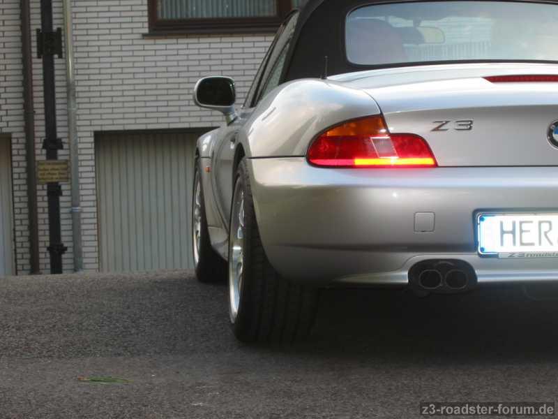

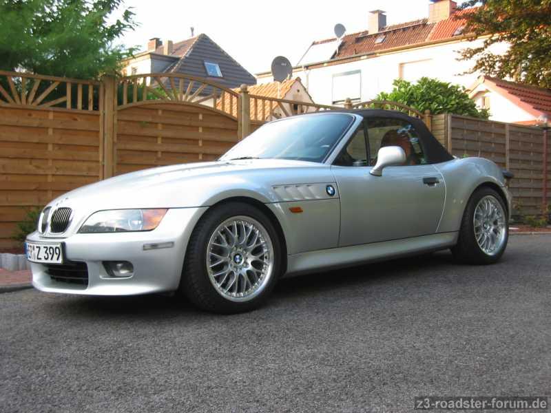

Beitragvon Udo Z3 2.0 » 04.08.2008 19:11
na fällt Euch an meinem Z3 was auf :)
[ externes Bild ]
[ externes Bild ]
Es hat mir dann doch keine Ruhe gelassen ........ :wink:
vorne 2 x 10mm je Seite
hinten 2 x 20mm je Seite
Beides von H&R. Vorne mit längeren Radschrauben und hinten zum anschrauben :2thumpsup:
Passt ohne etwas zu ändern mit der Serien-Mischbereifung (7,5Jx17 ET41 und 8,5Jx17 ET41 mit 225er und 245er Dunlop Reifen). Da schleift nix. Nur von oben gesehen steht der Reifen ganz leicht über die Karosserie über. Die Reifenlauffläche ist aber gut abgedeckt. Die DEKRA-Eintragung war in einer halben Stunde erledigt. Hat alles sehr genau begutachtet und ist dann mit meinem Z3 etwas schneller im Kreis gefahren. Alles bestens :2thumpsup:
Schaut doch gleich viel besser aus. Endlich sind die Radkästen mal schön ausgefüllt. Mit der 30mm Tieferlegung von Eibach schaut das ganze auch noch sehr stimmig aus. Nicht zu prollig.
Würde es jederzeit wieder machen :wink:
Gruß Udo :wink:

Beitragvon ElectroMungo » 04.08.2008 19:23
Gratuliere! sieht sehr schön aus!
Da muss ich doch glatt auch bald tieferlegen wenn da bei Dir nix streift, dann muss dat bei mir auch gehen. 3cm ist toll!
Ansonsten gleiche Konfig wie bei mir.
Viele Grüsse
arthur

Re: Frage zu H+R Distanzscheiben
Beitragvon bärchen » 04.08.2008 19:25
Alles Geschmackssache..., SCHERZ... :mrgreen:
ja, sieht verdammt gut aus! :2thumpsup: Herz... was willst du mehr?!
Klasse Linie, sehr stimmig insgesamt :D
Beitragvon mein BATMOBIL » 04.08.2008 19:34
Prima :2thumpsup:
Sieht klasse aus, Udo.
Ich nenne sowas nicht tunen, sondern verbessern.
Beitragvon pizzol » 04.08.2008 19:36
Hallo Udo,
weisst du zufälligerweise was du jetzt hinten für ein negativen Sturz hast.
Ach ja und was für Dunlops sind das hinten genau?
Sieht sehr gut aus :2thumpsup:
Beitragvon Udo Z3 2.0 » 04.08.2008 22:19
pizzol hat geschrieben:> Weisst du zufälligerweise was du jetzt hinten für ein negativen Sturz hast.
Ist glaube ich der Dunlop SP Sport 8080.
Negativer Sturz ???? Ja da muss ich mal den Schein suchen den ich nach dem Fahrwerk vermessen bekommen habe. Da standen alle Werte drauf.
Ich würde sagen das sich das ganze bei mir noch in Grenzen hält. Habe da schon Z3's gesehen die hinten richtige eingeknickt waren. Da sah nicht so töfte aus.
Gruß aus dem Ruhrpott
Udo :wink:
Beitragvon zettdrei11 » 04.08.2008 22:50
:2thumpsup: so muss das aussehen, schön gefüllte Radkästen :2thumpsup:
ich glaube bei Arthur dauert es auch nicht mehr lange das er mit dem Unterboden von seinenm Country ZZZ dem Strassenbelag etwas näher rückt :pssst:
Beitragvon pizzol » 05.08.2008 08:43
Udo Z3 2.0 hat geschrieben:
Glück gehabt, der SP 8080 baut ziemlich.
Beitragvon ElectroMungo » 05.08.2008 09:38
zettdrei11 hat geschrieben:ich glaube bei Arthur dauert es auch nicht mehr lange das er mit dem Unterboden von seinenm Country ZZZ dem Strassenbelag etwas näher rückt :pssst:
Howdy Dirk,
wenn meiner Allrad haette wuerde ich ihn glatt einfach so lassen, nur noch Longhorns vorne dran und auf 19" Stollenreifen stellen,
Country Roads(ter) take me home... :twisted: :twisted:
Yeeehaaa :mrgreen: :mrgreen:
Beitragvon ElectroMungo » 11.08.2008 21:02
Udo Z3 2.0 hat geschrieben:Hallo,
Gruß Udo :wink:
Eine Frage,
Du hast ja einen Facelift,
Du hast 3cm tiefergelegt vorne und hinten
und vorne 1cm Distanzscheibe
und hinten zusätzlich 2cm Distanzscheibe.
225/245 17" Mischbereifung.
(Evtl. Schlechtwegepaket ??)
Musstest Du irgendwas bördeln ???
Ich verstehe Dich so, dass in dieser Konfiguration nix gebördelt werden muss, sieht man ja auch auf den Fotos, da ist noch genügend Platz zu den Kanten.
Danke für Deine weitere Info im voraus,
Viele Grüsse
a
