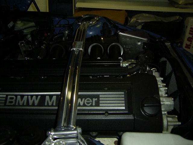

Hab nun auch ne Domstrebe :D Anbei ein Bild.
Grüsse Mad

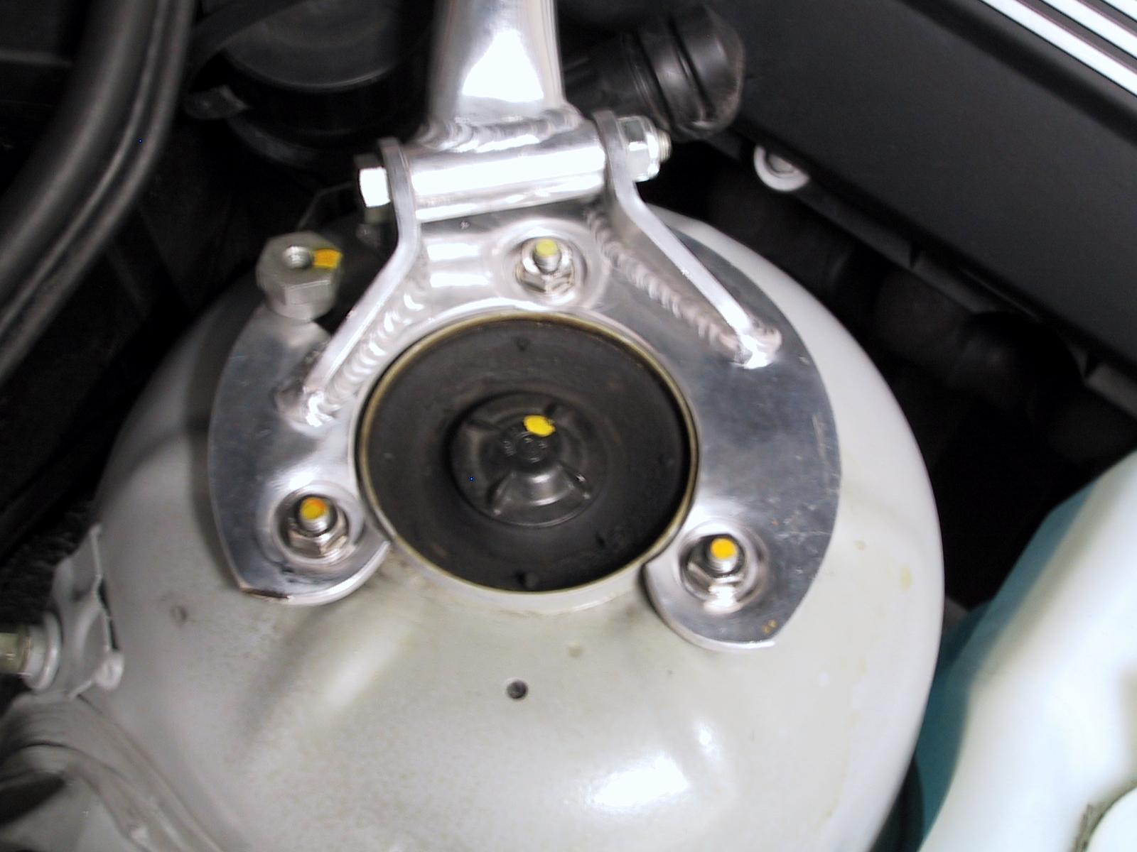

Beitragvon The Madman » 24.11.2004 16:15
Hi Jue,
hab die Strebe selber eingebaut. Drehmoment hat man mir mit 25Nm angegeben, hab sie aber mit 30Nm Angezogen. Strebe ist von Hamann und macht soweit keine Dellen oder so.
In Kurven merkt man, dass er direkter Lenkt und man nicht mehr so viel nachlenken muss. Spurrillen merke, so glaube ich, auch keine mehr bzw. kaum. Aber die Sache ist eher Subjektiv. Man sollte meiner Meinung nach keine all zu großen Erwartungen haben, da der Zetti ja nun wirklich keine schlecht Straßenlage hat. Die Spurrillenempfindlichkeit ist jedoch sicher besser geworden.
Ich habe die Strebe übrigens billiger bekommen da sie gebraucht war, sprich kleine Kratzer hier und da und die Kerbe für die Masseschraube ist nicht ganz korrekt gesetzt (siehe Bild). Ich denke jedoch, dass dies keinen Einfluss auf die "Funktionsfähigkeit" hat.
Würde die Hamannstrebe aber wahrscheinlich wieder kaufen, schließlich geht der Effekt bei den Streben mit dem oft diskutierten Spiel vollkommen flöten.
Ich hoffe ich konnte dir Helfen.
Grüsse Mad

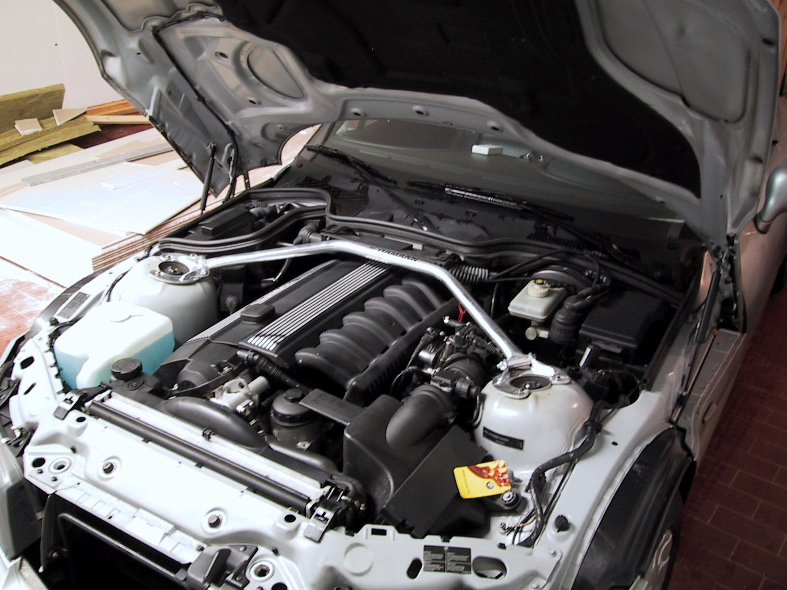

Beitragvon achim » 24.11.2004 20:59
Hey
warum habt Ihr Euch so krumme Domstreben eingebaut :twisted: :oops:
Gerade gibst hier :roll: :twisted:
Mal keine Krumme
Grins, ist nicht ganz ernst gemeint !
