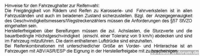

Ich bin gestern zum Tüv hin, habe gesagt, dass ich eine Spurverbreiterung eintragen lassen muss, ihm dieses Teilegutachten gegeben:
http://www.h-r.com/bin/960F0018.pdf
Soweit so gut. Aber auf Seite 7 steht unten ein Hinweis für den Fahrzeughalter, dass ich angeblich ein Reifengutachten brauch. Kann sich jemand diesen Hinweis mal durchlesen?
"Hinweis für den Fahrzeughalter zur Reifenwahl"
Brauch ich das wirklich, oder hab ich nur Pech mit dem Prüfer gehabt (obwohl der mir eigentlich so vorkam, als ob der mir selbst nen Eisenmann SSSSS eintragen würde, wenn er irgendeinen Wisch in den Händen hätte)

Beitragvon bärchen » 20.05.2008 13:05
Jetzt mal unabhängig von Champiro...
Gehe ich recht davon aus, dass die derzeitige Rad-Reifenkombination bereits vom TÜV abgenommen wurde? Die Mischbereifung 245/40/17 auf 8,5 x 17 hinten und 225/45/17 auf 7,5 x 17 vorne war ja wohl nicht serienmäßig, oder?
Welche Fahrzeugbreite hast du, 1692 oder 1740? Ich tippe mal auf 1740 (vgl. hierzu das H&R Gutachten).
Sollte die jetzige Mischbereifung bereits abgenommen worden sein und du dies belegen kannst, dann ist aus meiner Sicht die Auflage H 3 auf Seite 7 des Gutachtens erfüllt. Dann kannst du wohl beruhigt zur Vorführung fahren.

Beitragvon Robi1987 » 20.05.2008 17:47
Ich hab 1740, 225/45/17 vorne und 245/40/17 hinten wurde bereits ab Werk montiert, deswegen ist nichts im Schein eingetragen.
Aber es ging dem Prüfer nicht um H3, sondern um diesen Abschnitt:
