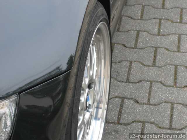

Beitragvon deraltesack » 10.03.2012 15:27
So sah es bei mir aus. Ich hoffe man es irgenwie sehen, dass da noch genug Platz ist.
