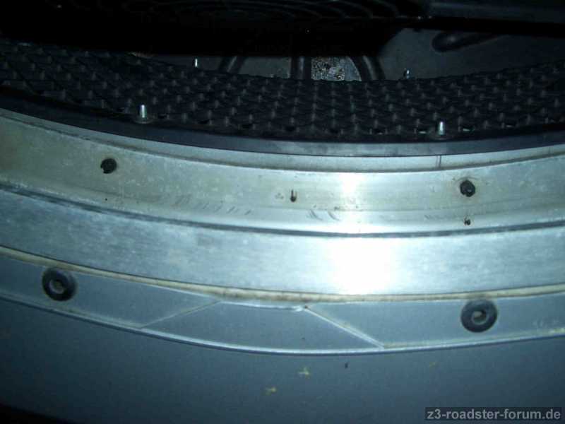

Beitragvon Werner » 27.08.2007 07:02
habe einmal ein Bild meiner Stossstange gemacht. Wie ihr sehen könnt befinden sich die Nieten auf 2 verschiedenenen Ebenen. Die oberen erkennt man sofort nach dem Öffnen der Motorhaube. Die unteren beim schrägen einsehen.
Man kann auch sehr gut den Alu-Grundträger der Stossstangenhalterung erkennen.

Beitragvon Benny1986 » 27.08.2007 09:03
em, wenn ich jetzt nicht völlig auf dem schlauch stehe, sind das lediglich die verbindungen von der plastikaußenhaut der stoßstange zu ihrem aluminium grundträger. diese müssen zur demontage jedoch nicht getrennt werden, man kann die stoßstange komplett mit träger abnehmen.
