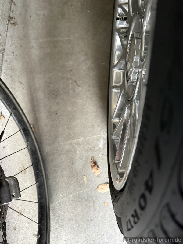

Beitragvon radioactiveman » 21.03.2026 17:27
Hier nochmal mit ohne Felgenschutzring bei den Pirelli. Muss man wollen. War für mich jetzt ok (bis zum ersten Kontakt). Dennoch ist der Bordstein der Feind und wird auch so behandelt.
