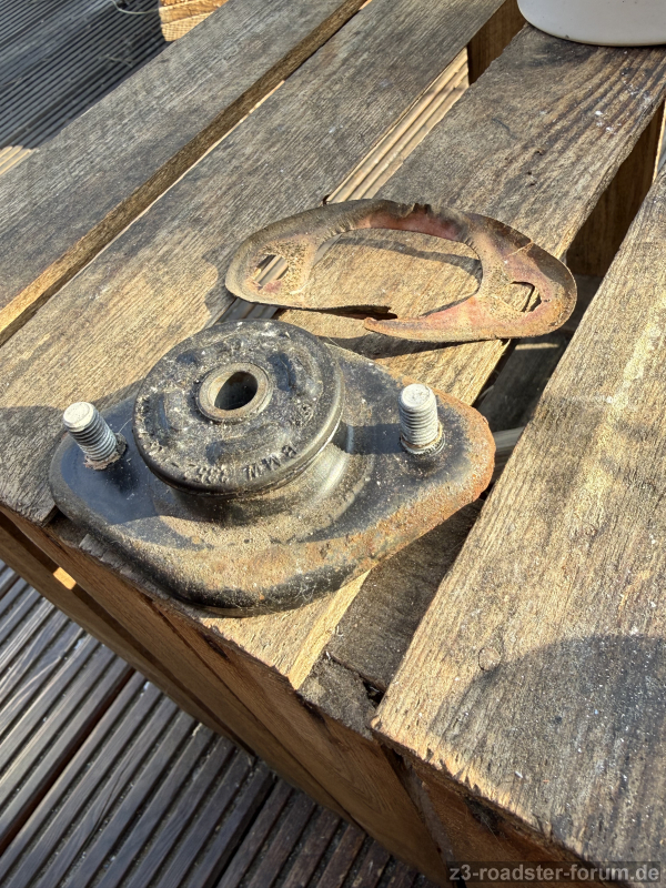

Moin - ich schulde euch noch ne Rückmeldung:
Also das Stützlager war es nicht.
Ich habe es getauscht und das Klappern ist immer noch da.
Bild vom alten Lager hänge ich an.
Was mir jedoch aufgefallen ist, nachdem ich alles wieder zusammen bauen wollte (Achse in Normallage),
die Federn haben für mein nicht vorhandenes Fachwissen von Fahrwerken, viel zu wenig Federweg. Auch das Bild hänge ich an.
Der Verkäufer meinte das wäre normal - mein Kumpel und BMW Enthusiast meinte nur VIEL ZU WENIG.
Deswegen meine Frage an die geballte Kompetenz hier - wer hat Recht und könnte das klappern (beim aus- und einfedern) durch die Federn entstehen?

Beitragvon ringfahrer » 09.03.2026 19:32
Also bei meinem ZZZ sieht das anders aus.
Sicher das die richtige Feder verbaut ist?
Wenn die Windungen aufeinander schlagen kann das Geräusche machen.
Guck doch mal ob da Nummern auf den Federn stehen und wenn ja: Frag Tante Gugel.
Läßt sich bestimmt was finden.

Beitragvon PeWe » 09.03.2026 19:46
Also, meiner Meinung nach sollte die Feder, trotz der Belastung des Unterstellbocks, nicht ganz so stark (Windung auf Windung) gestaucht sein. Eine Original Feder von BMW war immer schwarz lackiert und nicht rot, es handelt sich wohl dabei Tieferlegungsfeder aus dem Zubehör die normaler Weise eine Eintragung beim TÜV erforderlich macht.
So sollte das bei einem entlasteten Rad und einer original BMW Feder aussehen:
gallery/image.php?album_id=1325&image_id=28337&view=no_count

Beitragvon OldsCool » 10.03.2026 00:11
Rot dürfte sehr wahrscheinlich eine H&R-Feder sein. Da ist das tatsächlich normal (und deswegen ist der Schrott bei mir rausgeflogen, war bei Kauf verbaut). Ich habe das auch seinerzeit mit dem Fahrwerksentwicklungsleiter von H&R durchdiskutiert. Gehört so, um die starke Tieferlegung zu ermöglichen -> optisches Billigtuning. Sieht gut aus, fährt sch....
Entweder auf B12 Prokit (Eibach Federn) umsteigen (etwas höher, ungefähr M-Fahrwerk-Niveau), oder ein vernünftiges Gewindefahrwerk einbauen, wenn es weiter eine Gullideckelsuchmaschine bleiben soll.
Geräusche hatte ich aber keine. Fehlt vielleicht der Federwegsbegrenzeroder ist der kaputt?

Beitragvon ringfahrer » 10.03.2026 19:31
Ich habe in meinem ZZZ auch 30er H&R Federn drin und das sieht definitiv anders aus.
Ebenso H&R Fahrwerke bzw. Federn im restlichen Fuhrpark.
3xE46, Golf1, Golf3 Cabrio und Polo 86C.
Da funktionieren die Fahrwerke bzw. Federn ausgezeichnet.
Vielleicht sind in diesem Fall einfach falsche Federn verbaut, denke das sich E36/7 Federn von anderen E36 Federn unterscheiden.
Bei unserem altem Zeug finden sich immer wieder Fails von diversen Vorbesitzern.
Dirk

Beitragvon Boston » 10.03.2026 19:48
[ externes Bild ]
Also das sieht nicht „normal“ aus, bei keinem Fahrwerkshersteller…
Derartig gestaucht darf keine Fahrwerksfeder aussehen, wa soll denn da noch im Fahrbetrieb „federn“?
