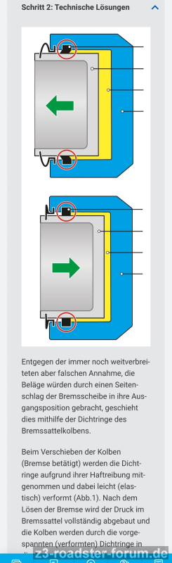

Beitragvon Domi-2.0 » 28.08.2025 05:41
Bräcky hat geschrieben:Ein kleinen Seitenschlag sollen die Bremsscheibe haben, damit die Bremskolben zuruckgedrückt werden.
Sorry, aber das ist grober Unfug!
Die Bremsscheibe hat im Optimalfall keinerlei Schläge :!:
Die Rückstellung des Bremskolbens erfolgt beim Bremssystem des Z3 durch den elastischen Dichtring im Bremssattel; beim Bremsen verformt dieser sich durch die Reibung des Kolbens, und sobald der Bremsdruck nachlässt zieht er sich in seine Ursprungsform zurück und schiebt den Kolben gleichzeitig minimal in den Bremssattel zurück.

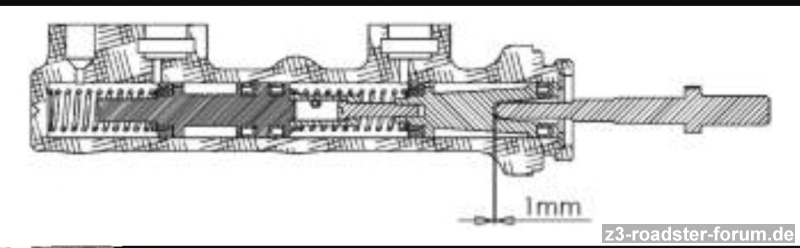

Beitragvon eisi » 28.08.2025 06:01
Zu den Aussagen bzgl.
Bremsscheiben:
In dem Datenblatt steht, dass der Seitenschlag max. diese Werte haben darf, also kein "soll-Wert" darstellt.
Optimal wären 0,00 mm.
Bremssystem:
Die Rückstellung der Kolben erfolgt nicht über die Gummi-Dichtung.
Im Bild unten habe ich eine Schnittzeichnung eines HBZ hochgeladen.
Durch das pascalsche Gesetz funktioniert die Bremse beim Bremsen so wie sie soll.
Nach dem Lösen des Bremspedals drücken die Federn die beiden Kolben in die Ruhestellung zurück und das geschlossene Hydrauliksystem bewirkt, dass die Kolben im Bremssattel ebenfalls zurück in die Ausgangsposition gezogen werden.
Wer einmal einen ausgebauten Bremssattel in der Hand gehalten und untersucht hat weiß, dass die dünne Gummidichtung keinen Beitrag zur Kolbenrückstellung beitragen kann.

Beitragvon Domi-2.0 » 28.08.2025 06:58
Ich vertraue da auf die Aussage von ATE, ich behaupte einfach mal dass die wissen wie ihre Bremsen funktionieren!
PS
Mit ca. 4 Millimetern ist die Dichtung im Bremssattel alles andere als dünn.
