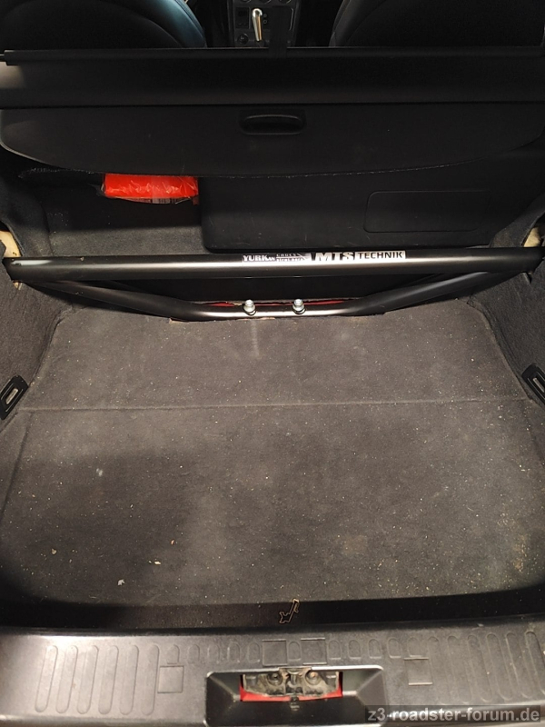

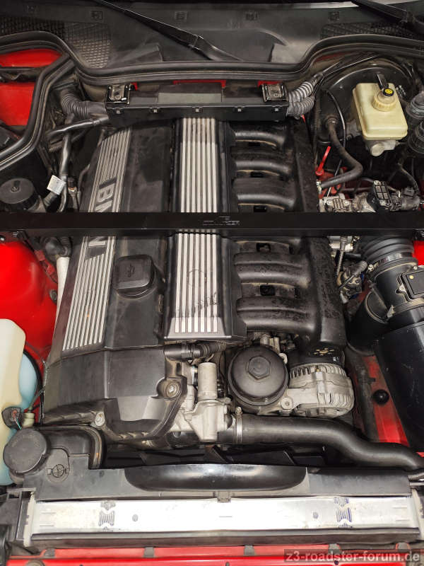

Beitragvon Andi711 » 23.02.2025 10:21
Hier mal fotos von meiner AC-Schnizer Domstrebe vorne und der Yurkan Strebe hinten. das einziege man muss halt hinten die Seitenverkleidung etwas einschneiden und 2 löcher in den Boden bohren, das ist es aber wert, vorallem da die Domstrebe ja mit dem Differenziel unten verschraubt wird und dies somiet versteift.

Wenn das wirklich am Diff verschraubt ist, verbindest du den Hinterachsträger steif mit der Karosse.
Ob das empfehlenswert ist?

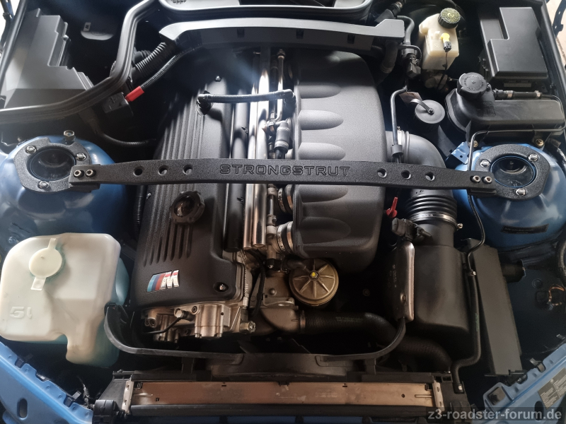

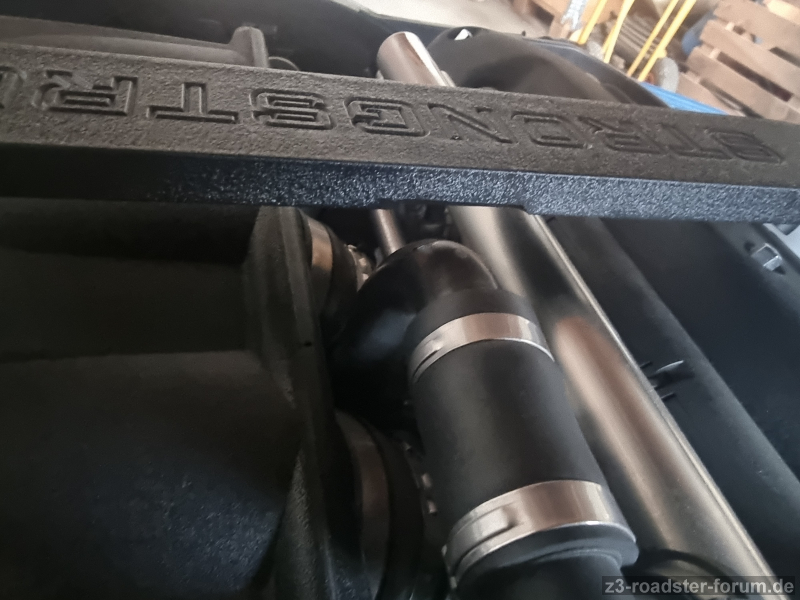

Ich hatte bei meinem S54 leider größere Schwierigkeiten, eine passende Domstrebe zu finden. Sowohl bei der Wiechers- als auch bei der OMP-Strebe kollidierte das Entlüftungsrohr mit der Strebe.

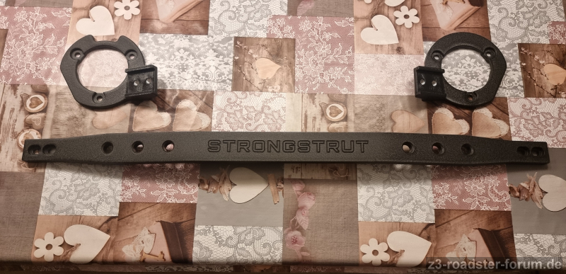

Deshalb möchte ich gerne die „Strong Strut“ aus Texas (USA) vorstellen:
Die Strebe besteht aus hochfestem Aluminium 6061-T6, dessen Streckgrenze sogar über der von Stahl S235JR liegt. Dadurch ist sie so verwindungssteif wie Stahl, dabei aber deutlich leichter.

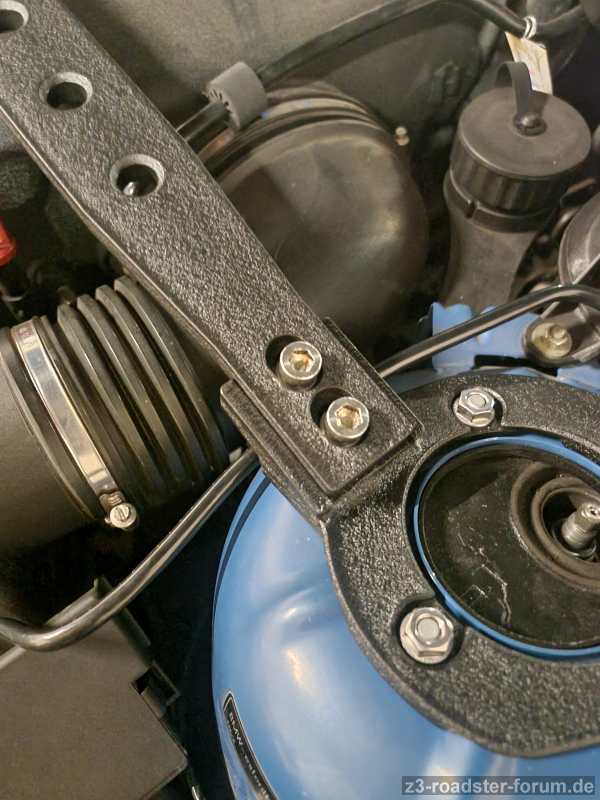

Beim Einbau habe ich zunächst die beiden Domplatten ausgerichtet und montiert. Anschließend habe ich die Strebe lose in die Laschen eingesetzt, um die korrekte Position sicherzustellen. Danach wurden die Platten fest verschraubt und die Strebe von innen nach außen montiert, sodass sie spielfrei und spannungsfrei sitzt.
Ein kleiner Wermutstropfen: Die Schraubenköpfe musste ich leicht abdrehen, da sich die Motorhaube sonst nicht mehr richtig schließen ließ. Vermutlich sollte meine Haube ohnehin mal neu eingestellt oder die Anschlagpuffer ersetzt werden. Alternativ könnte man Josh (den Hersteller) bitten, künftig Flachkopfschrauben beizulegen.
Das gesamte Befestigungsmaterial besteht aus Edelstahl, die Schrauben sind – US-typisch – in Zollmaßen ausgeführt.
Der Preis ist nicht ganz ohne: 300 USD plus 80 USD Versand, dazu kommt noch die Einfuhrsteuer und Zoll.
