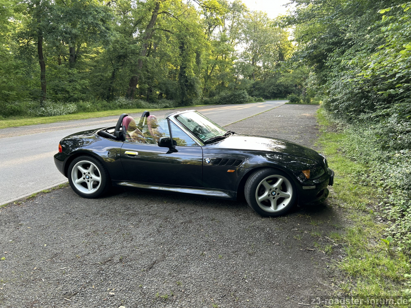

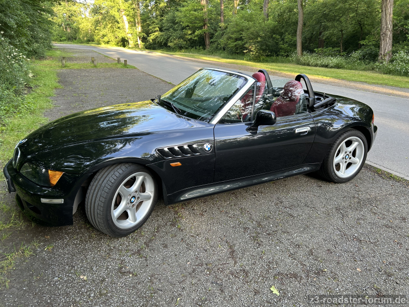

…anbei wie versprochen zwei Fotos meines Z3 :D
VG Frank
