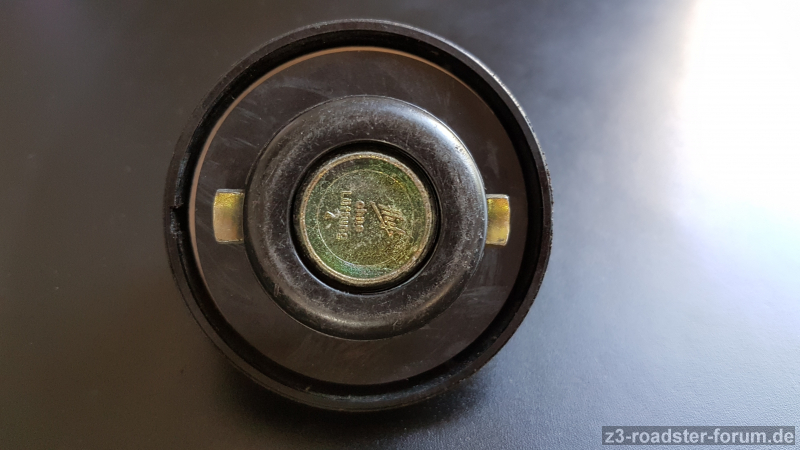

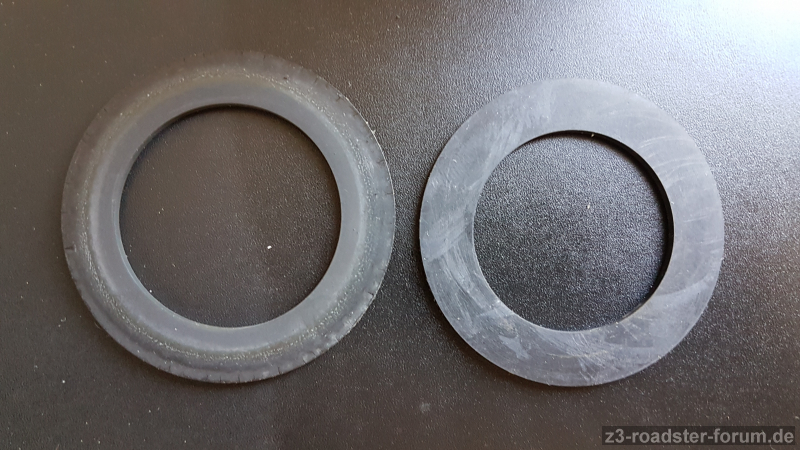

Hallo zusammen,
gestern habe ich die neue Tankdeckeldichtung verbaut. Ursprünglich wollte ich sie nur mal testweise montieren, die alte Dichtung wies jedoch bei genauerem Hinsehen doch schon einige, kleinere Risse auf, daher darf die neue Dichtung jetzt bleiben :)
Wie bereits von eisi erwähnt, ist die neue Dichtung von den Abmaßen her etwas kleiner, lässt sich aber mit leichter Spannung problemlos montieren.
Auch bei mir lässt sich der Tankdeckel nun etwas schwerer drehen, ist aber noch absolut im Rahmen.
Man sieht rundum den Abdruck des Tankstutzens in der Dichtung mit etwas Abstand zum Außenrand, d.h. sie sollte trotz des kleineren Außendurchmessers dicht sein.
Der Vollständigkeit halber auch von mir noch zwei Bilder:
links alt, rechts neu:
die neue Dichtung im Tankdeckel montiert:
