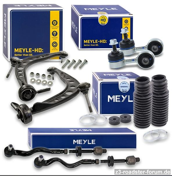

Beitragvon zetti1407 » 18.04.2024 09:51
Hab mich nochmal mit dem Thema Querlenker beschäftigt.
Bevor ich einzelne Bestandteile der Querlenker tausche, tendiere ich zum Kompletttausch und zu folgendem Set...
Dazu noch die Tonnenlager für die Hinterachse. Kostet komplett 270 €. Da kommen mich die Einzelteile fast teurer.
Bis auf die Federunterlagen sollte doch da alles wesentliche dabei sein oder?
Wo habt ihr denn die Federunterlage in 14,5 mm bestellt? Im Zubehör finde ich nichts... Original ist das Günstigste 170 € für 2 Stück.

Beitragvon radioactiveman » 18.04.2024 10:01
Ja, genau das Set hab ich daheim liegen. Tonnenlager liegen auch bereit. :2thumpsup:
Die Federunterlagen gehören zu Federn und Stoßdämpfer Baustelle... und sind auch nur für die Hinterachse.
