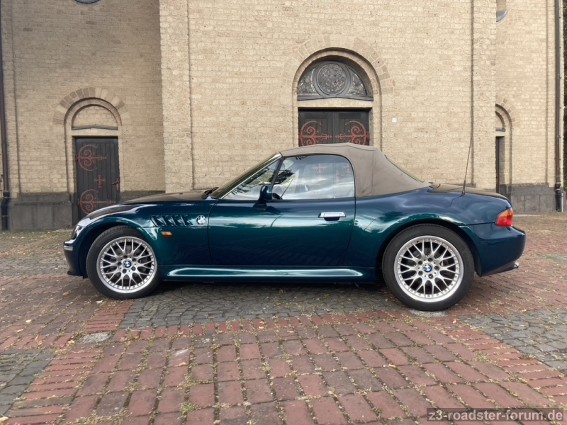

Das war tatsächlich meiner. Habe ihn heute abgeholt. Bin mit der Arbeit sehr zufrieden. Die Farbe ist noch leicht gewöhnungsbedürftig, wenn man von einem 25 Jahre alten Verdeck kommt, passt aber...;-)
Ich habe jedoch das Gefühl, dass die Windgeräusche ab Tempo 110 bei geschlossenem Verdeck zugenommen haben. Es ist alles dicht, so dass ich einfach davon ausgehe, dass die Verdecke aus dem Zubehör am Ende des Tages doch eine andere Qualität haben als direkt von BMW. Aber vielleicht bilde ich mir das auch nur ein...

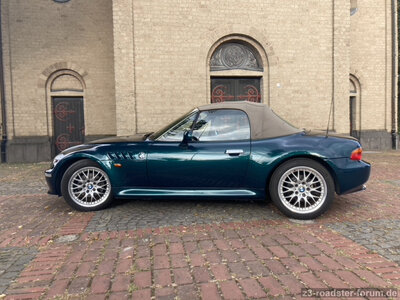

so sah das alte Verdeck aus

Windgeräusche bei neuem Verdeck? Eventuell ist der Spalt zwischen Verdeckvorderkante und Windlauf zu groß.
Läßt sich das Verdeck mit den beiden Verschlüssen leicht schließen? Falls ja, Verdeck dichter einstellen.
Die Verschlüsse haken mit Winkelschrauben am Windlauf ein und die Verschlüsse ziehen dann das Verdeck dicht. Die Länge der Winkelschrauben läßt sich leicht einstellen. Die kleine Feststellschraube (Madenschraube) lösen, Winkelschraube um 360 Grad eindrehen, mit Madenschraube wieder sichern und dann ausprobieren.
Bei meinem Verdeck vom Karl-Heinz hat dies die Windgeräusche dauerhaft beseitigt.

Ich warte jetzt erst einmal ein paar Tage. Das Verdeck muss sich ja auch setzen und dehnt sich bei wärmeren Temperaturen noch etwas aus. Wenn sich die Windgeräusche bestätigen, kläre ich das mit dem Sattler; Sehe da jetzt erstmal kein großes Problem und vor allem keinen Grund, dem Betrieb die Fähigkeiten abzusprechen.

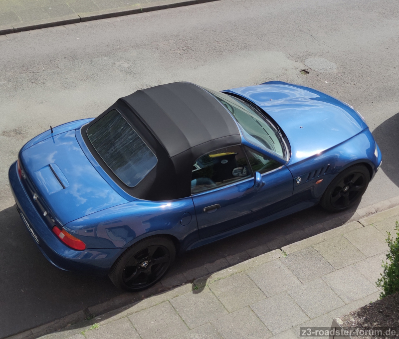

heute den Z3 bei Warmsbach abgeholt, jetzt bleibt er erstmal auf der Strasse und bekommt morgen seinen ersten Regen ab.
Mal schauen ob alles dicht ist.
Also Schwarz ist das Dach ja :D
noch eine Frage, kann mir jemand sagen was das für Felgen sind?
Es sind 17 Zöller

Beitragvon OldsCool » 14.04.2023 22:55
Schlechte Perspektive. Schau mal den Felgenkatalog durch. Im Original natürlich in Silber...

Kurzes Update: war heute zum nachjustieren bei Warmsbach.
Alles im grünen Bereich. Bin sehr zufrieden.

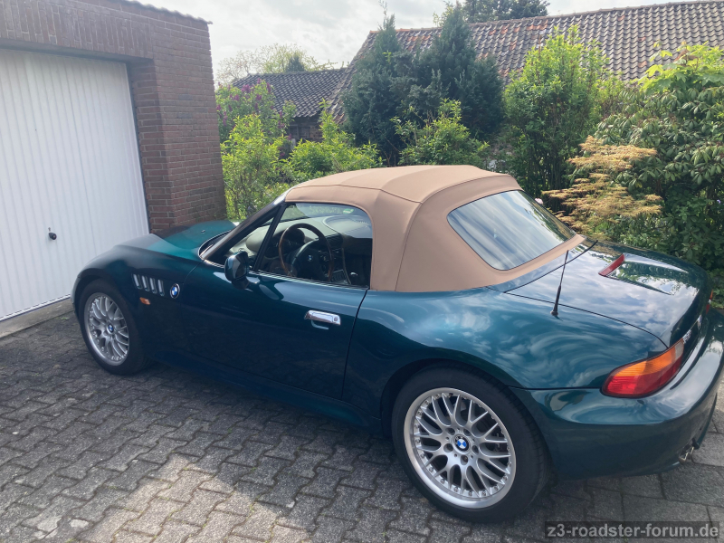

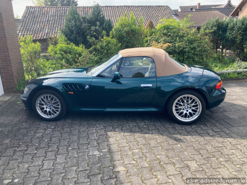

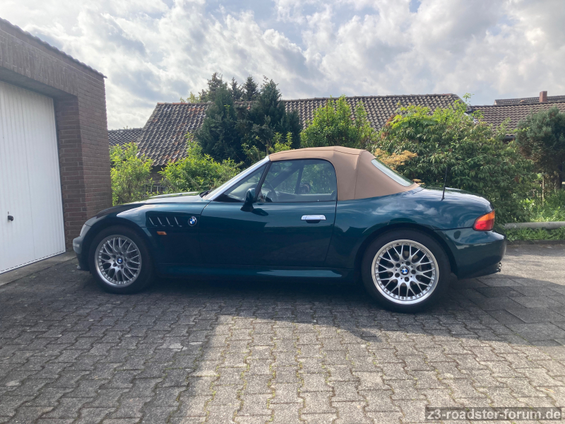

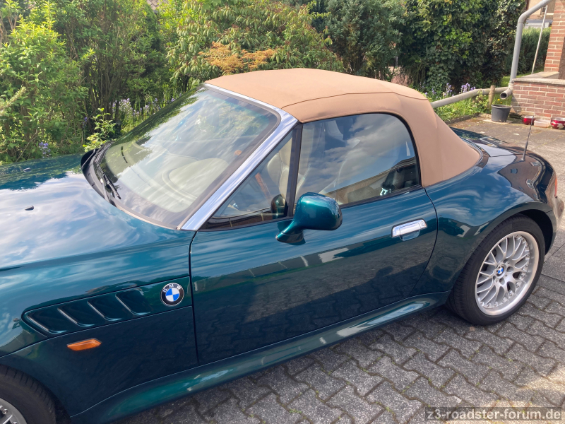

Hier noch ein paar Fotos...
