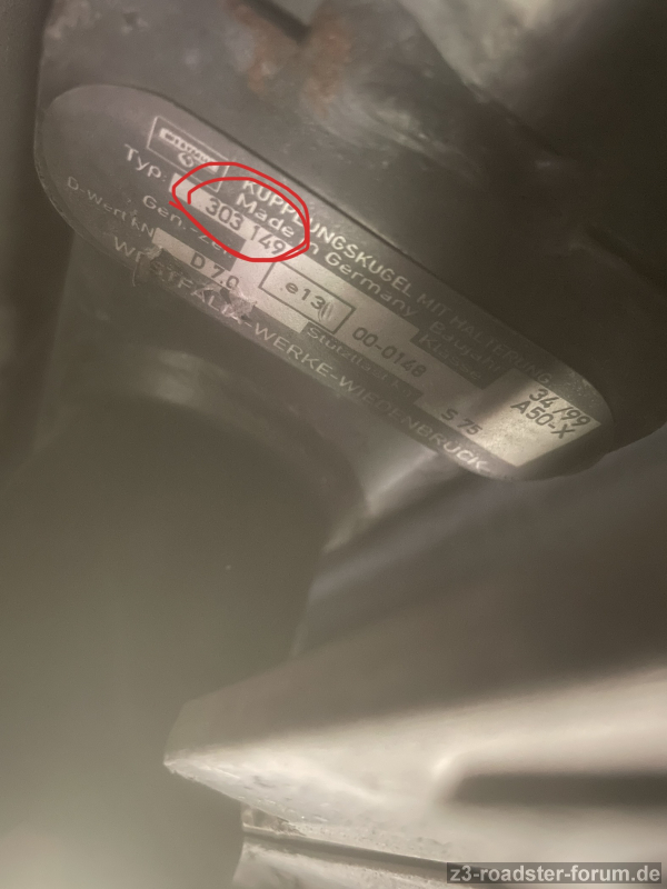

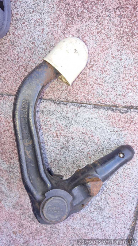

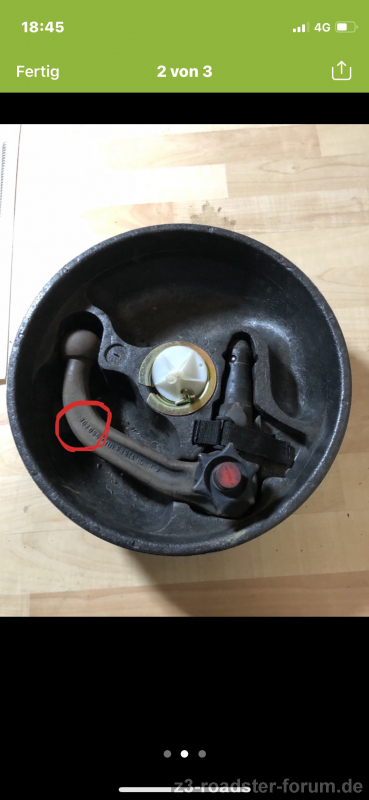

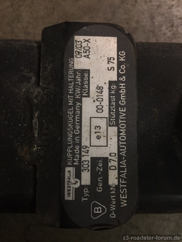

Das kann leider jeder prüfen
Die nummere steht auf dem kugelkopf selbst wie auch auf der ahk
Siehe bilder
Ich denke auch nicht das das jemandem auffällt aber wenn etwas mit dem anhänger passiert wird das auffallen

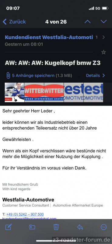

Beitragvon Pennywise_Stunts » 12.07.2022 09:09
Tut mir leid das war nicht böse gemeint
aber doch die nummer steht auch diese auf dem kugelkopF und man darf keine anderen verwenden
Laut westfalia deutschland und schweizer westfalia vertretung
Siehe ihm anhang

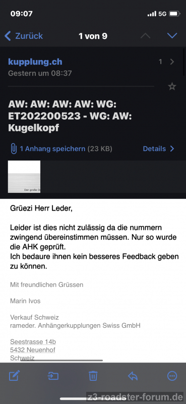

Beitragvon Pennywise_Stunts » 12.07.2022 23:42
Guten tag
Okei auf ihrem Kugelkopf steht 303078 und was steht auf ihrer Anhängerkupplung ?
Steht da 303078 oder 303149 ?
Ich bin mir bewusst das es passt aber westfalia sagt man darf die nummern nicht kombiniren/ und der schweizer tüv ist der selben meinung ( wenn an der ahk 303 149 steht muss dringend am kugelkopf 303 149 stehen )
Die schweizer sind da sowieso ziemlich pingelig…
