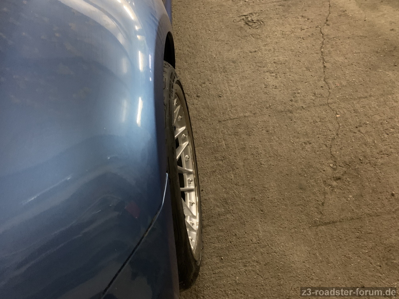

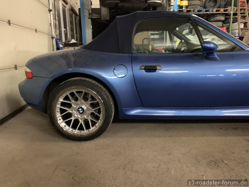

Oder: Hintergrund des neuen Fahrwerks .. Moderate Tieferlegung .. ( habe 18“ Felgen erworben , steht mir noch etwas zu hoch da .. 2-3 cm könnte der nach meinem Geschmack noch runter ..möchte aber auch ab und zu noch die originalen m Felgen in 17“ Style 40 fahren .. danke für eure Hilfe

Die BBS machen aus dem Z3 M einen richtig bulligen und exklusiven Roadster :2thumpsup:

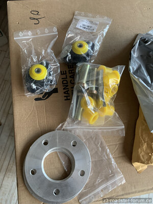

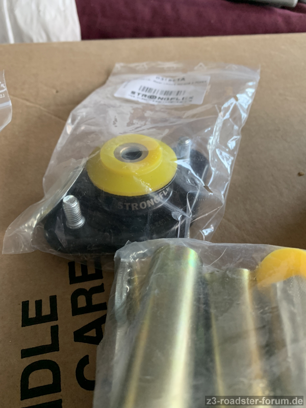

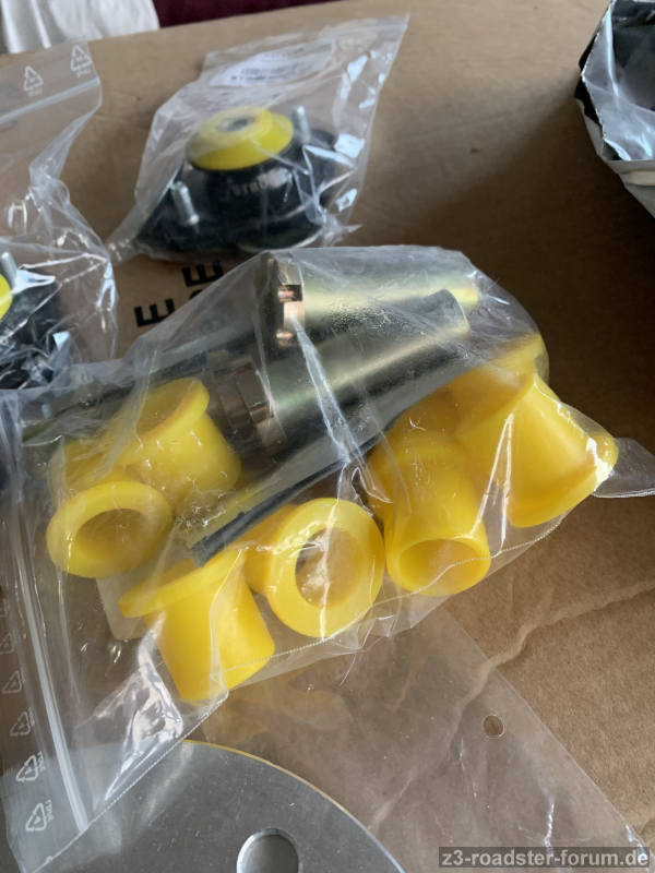

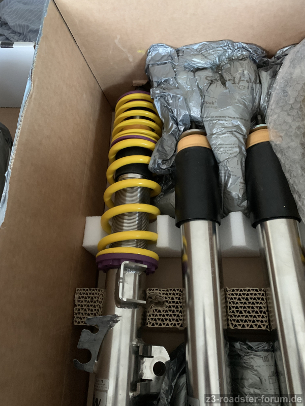

Beitragvon zabenstedt » 09.03.2022 22:13
Update !

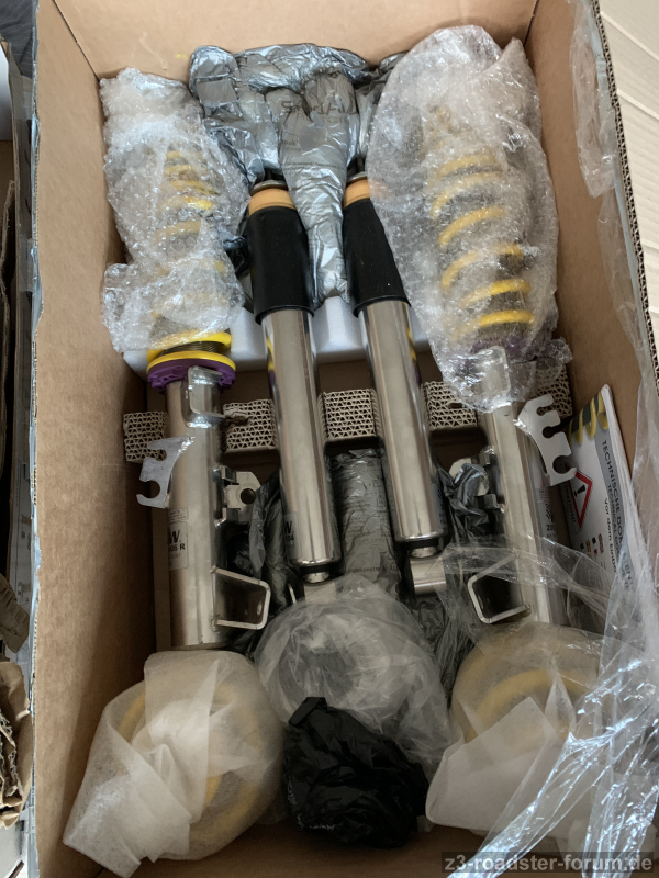

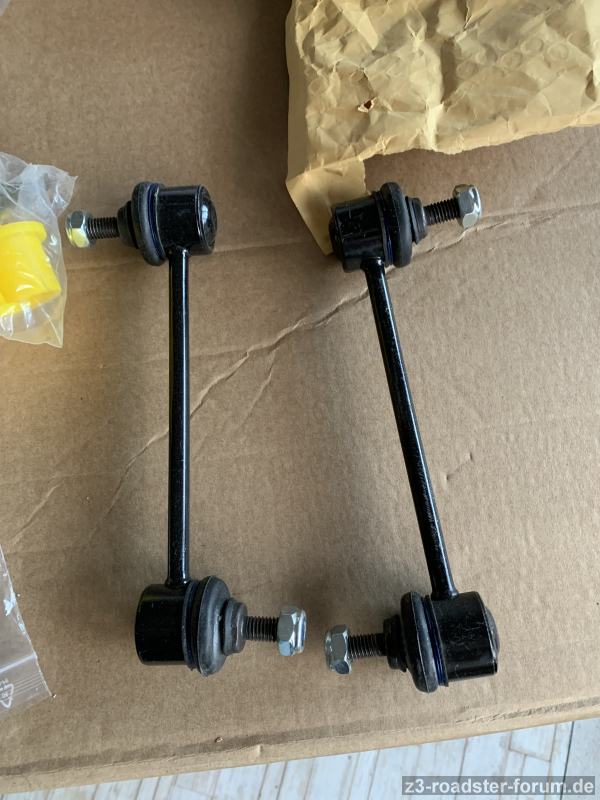

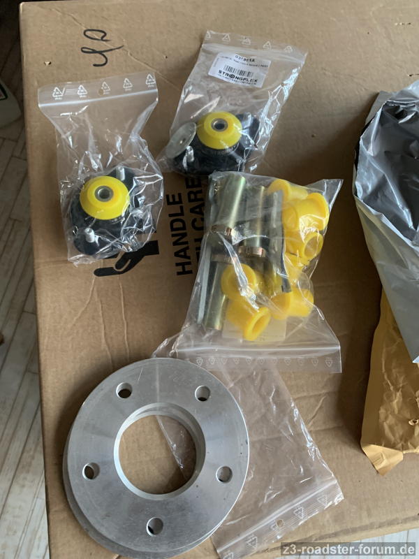

So .. jetzt ist alles was ich mir erhofft hatte mittlerweile geordert und wartet auf den Einbau ..
1) neuwertiges kw var. 3 von eBay Kleinanzeigen … dazu gab es 5 mm spurplatten für beide Seiten auf der Vorderachse und Neue stabis gratis ..
2) strongflex pu domlager für die ha .. neu !
3) strongflex verstellbare schwingenlager zur Sturz Einstellung / Korrektur .. neu !
Nun warte ich noch auf einen Termin bei meinem Mechaniker .. Bilder nach Einbau folgen

Re: Sammelrabat für Interessenten von kw oder st Gewindefahr
Beitragvon hoschi » 10.03.2022 07:49
da schaut richtig gut aus!
bin auf deine erste rudde gespannt

Beitragvon pat.zet » 10.03.2022 17:38
zabenstedt hat geschrieben:Update !
Beste grüsse
:2thumpsup:
Gute Entscheidung , du wirst dich freuen wieviel mehr grip erreichbar ist :thumpsup:
