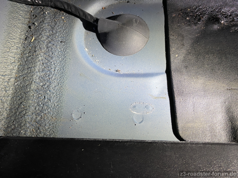

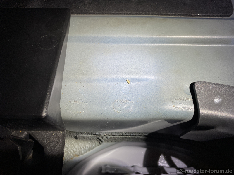

hab mir das gerade auch mal bei mir angeschaut. Die runden Schweißpunkte sind absolut top bei mir. Diese länglichen Schweißpunkte sehen aber leicht anders aus vom Zustand.
Ist das bei mir ebenfalls schon problematisch oder ist das normal so, wie es aussieht?
Würde mich freuen, wenn kurz jemand draufschauen könnte, der mehr Ahnung hat als ich :P

Hast du dir das ganze schon von unten angeschaut?
Ich kenne diese länglichen Schweisspunkte von den beiden die ich bearbeiten durfte gar nicht.

Beitragvon TscheereeO » 25.05.2021 17:22
Nein, von unten noch nicht.
Die länglichen Schweißpunkte siehst du auch im ersten Beitrag dieses Themas.
