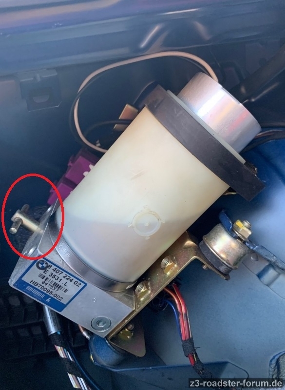

ja, aber wo ist denn nun dieser Hahn ?

Beitragvon OldsCool » 28.04.2021 07:55
Links Mitte auf deinem Foto:
Notventil Verdeck

Beitragvon Sonnenblume » 28.04.2021 08:16
vielen Dank, das hatte ich mir fast gedacht, aber das Ding sitzt echt fest.
Ich kann es ja noch mal probieren. Drehe ich denn Hahn zu mir, also nach rechts
oder von mir weg, also nach links.

Beitragvon OldsCool » 28.04.2021 09:08

Beitragvon Sonnenblume » 28.04.2021 10:18
Ein Klassiker des „RTFM“ :D
Dankesehr, dann drehe ich mal nach links.

Re: Verdeck klemmt
Beitragvon TrippleZ » 28.04.2021 10:38
Servus,
auch wenn mich es im Moment noch nicht betrifft: In der Anleitung steht, dass man sich zum 'Wiedereinkoppeln des Antriebs' an den Freundlichen wenden soll.
Ist das so ein Akt dies selbst zu machen? Ich hätte jetzt erst einmal gedacht, den Hahn wieder eine halbe Umdrehung nach rechts zu drehen. Scheint wohl nicht zu reichen...

Beitragvon OldsCool » 28.04.2021 11:11
Sollte laut TIS reichen :lol: Aber man will dem Kunden ja nicht zu viel zumuten, wenn er das Notventil schon selbst öffnen musste...
Die Hydraulik entlüftet sich selbst durch einen kompletten Öffnungs- und Schließvorgang. Allerdings macht es für den Laien schon Sinn, nach Betätigung des Notventils die Werkstatt aufzusuchen. Irgendwas muss ja im Argen sein, wenn man die Hydraulik deaktivieren und das Verdeck per Hand schließen musste.
Gruß Steffen

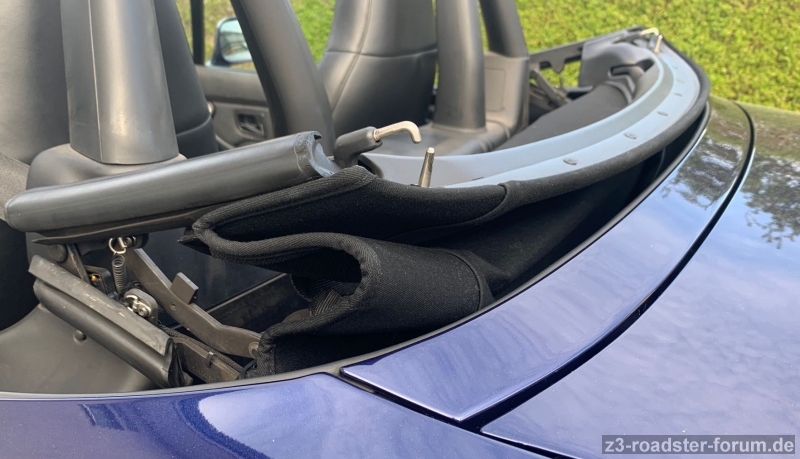

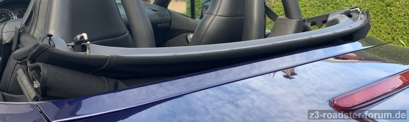

Beitragvon Sonnenblume » 28.04.2021 18:10
So,
Hahn nach links gedreht und das Verdeck läßt sich relativ leicht von Hand öffnen und legt
sich in den Verdeckkasten, für meine Begriffe aber nicht ganz rein, siehe Bilder.
Sobald der Hahn wieder geschlossen wird, gleiches Spiel, bis zur Hälfte geht es auf und
bleibt dann stehen.
Doch zum Freundlichen ?
