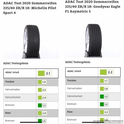

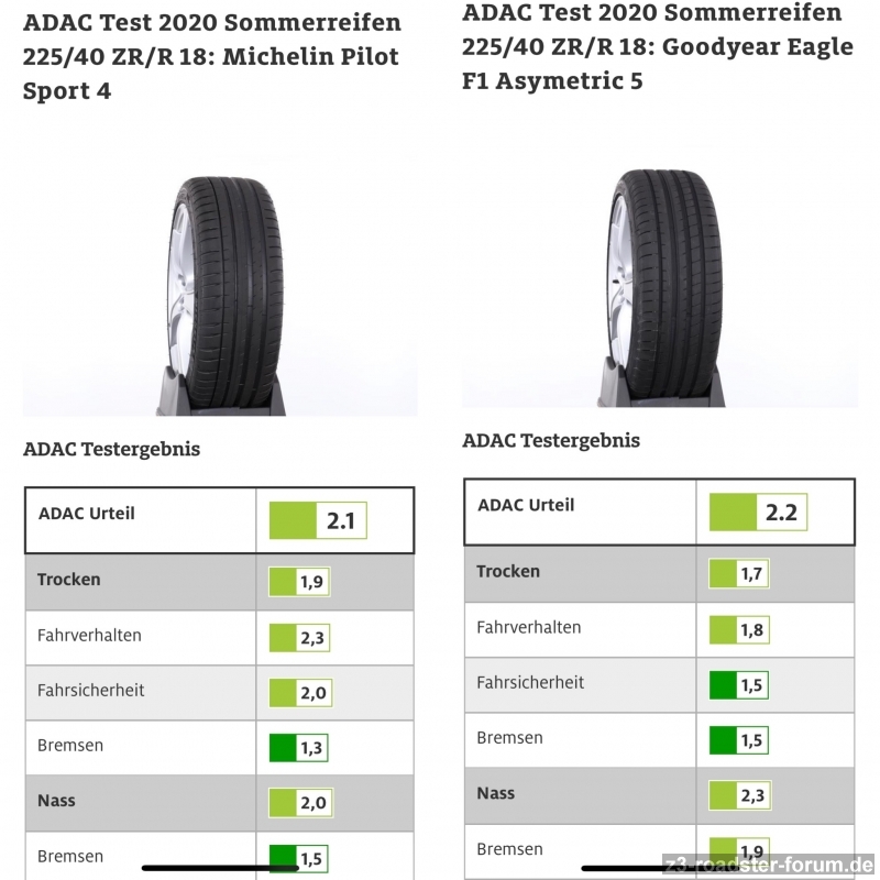

Ich fahre im Trockenen und gerne sportlich. Daher habe ich im letzten Sommer die Goodyear Eagle F1 Asymetric 5 geholt und bin sehr zufrieden. Bei ADAC bei meinem Fahrprofil sogar besser als die Michelin Pilot Sport 4 getestet.
