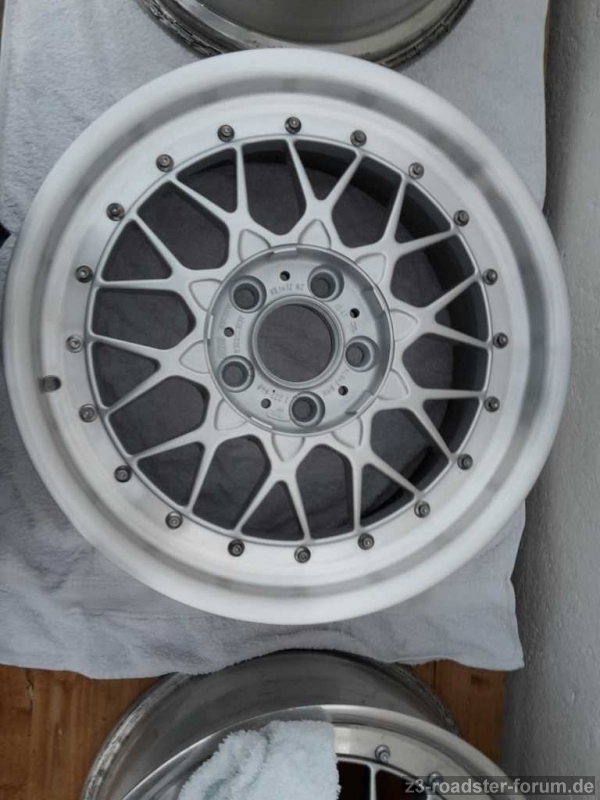

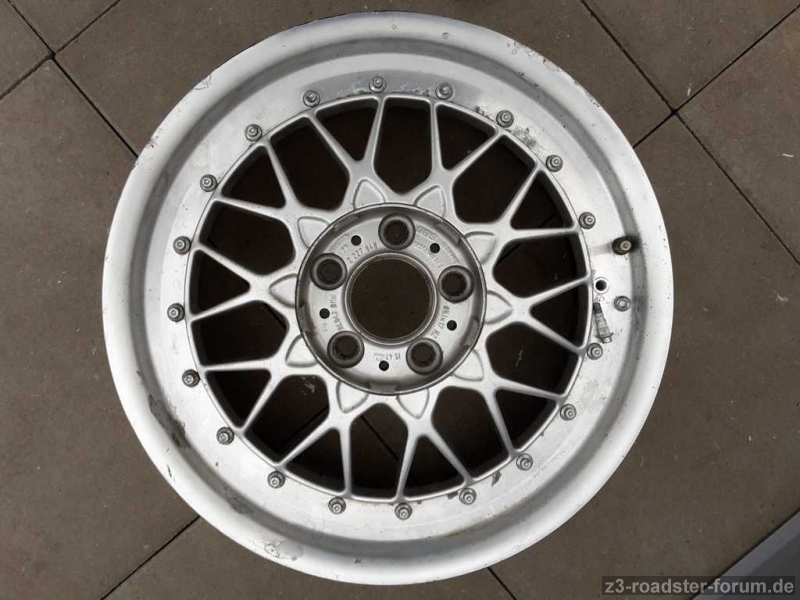

ich hatte vor ein paar Jahren 10 Stück BBS RC041/RC042 auf einmal aufbereiten lassen. Ich hatte die Einzelteile der Felgen wegen der sehr langen Wartezeit zwischendurch mal gesehen. Ich bin mir ziemlich sicher, daß der Aufbereiter die Sterne und Röhren beim Zusammenbau gemischt hat (sieht man an den alten Markierungen/Beschriftungen innen).
Da man von BBS keine neuen Schrauben bekommt, habe ich meine per Hand aufarbeiten lassen.
Ich wollte damals den Originallook wieder haben und habe die Sterne in "Feinsilber" lackieren lassen und das Bett wurde glanzgedreht (anschließend Klarlack auf beide Teile). Ich hatte auch noch einen Satz Styling 29 mit polierten Betten, aber der Satz war mir zu pflegeempfindlich. Ich habe einen Satz jetzt seit 3 Jahren gefahren, und bis auf ein bis zwei Steinschläge sind sowohl der Lack wie auch der Klarlack unbeschädigt.
Zum Pulvern kann ich nur folgendes sagen. Ich hatte meinen ersten Satz Styling 40 in 7,5*17ET41 gebraucht gekauft, der war gepulvert. Der Aufbereiter hat die Auflageflächen auch mit gepulvert. Ich habe dann die Auflageflächen mit 400er Schleifpapier langsam aber sicher so lange bearbeitet, bis die Beschichtung weg und das Alu wieder da war. Ich fahre die Felgen seit 3 Jahren als Winterreifen und die Auflageflächen sind noch immer OK. Also wenn der Aufbereiter nicht gut abklebt, kann man das wieder abschleifen.
