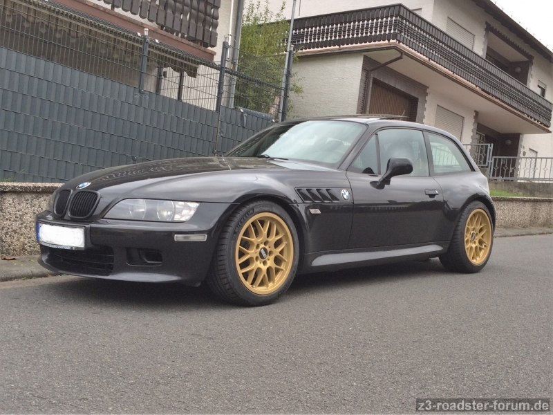

RunnerAZ36 hat geschrieben:@Pat.zet: Bitte mehr Details zu den BBS (Styling und Einpresstiefen), denn so ist deine Info zu Bruchstückhaft, vielen Dank
BBS
Rx 222 9 x 17 et 32
Rx 204 8 x 17 et 38

Beitragvon pat.zet » 29.10.2020 17:23
Bräcky hat geschrieben:
pat.zet hat geschrieben:
BBS
Rx 222 9 x 17 et 32
Rx 204 8 x 17 et 38
Welche Reifenbreite fährst du vorne und hinten?
Original 17 " Misch Dimension, weils gut funktioniert .......
