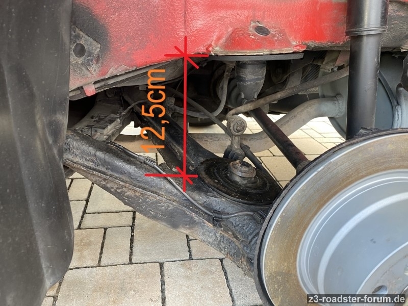

Beitragvon fredykeks » 26.09.2020 10:03
Hall David,
also deine gemessenen 11,5cm scheinen fast plausibel zu sein.
Mein Fahrzeug hat ein M Sportfahrwerk S704 und als ich vorhin gemessen habe kam ich auf 12,5cm (Stahl auf Stahl)
Daher mit der VIN mal nachsehen ob das Fahrzeug mit einem M-Sportfahrwerk ausgeliefert wurde.
Sollte so wie bei mir dann die S704 aufscheinen dann waren hinten entgegen Auslieferzustand vom normalem Fahrwerk die Federn verbaut und die hast du dann auch nochmals nachgekauft.
Falls kein M-Sportfahrwerk in der VIN Aufscheint hat ihn jemand möglicherweise nur vorne Tiefergelegt. (Wenn dabei Originale teile verwendet wurden wird man das beim Betrachten kaum erkennen ob die schon mal raus waren.)
Grüße Fred

Beitragvon deluxe2k2 » 01.12.2020 14:07
Hallo zusammen,
nachdem ich nin den VIN Decoder bemüht habe, ist Tatsächlich das hier aufgepoppt:
"S704 M Sports Suspension"
Somit hat das Auto ein M Sportfahrwerk und braucht also auch andere Federn,richtig?
