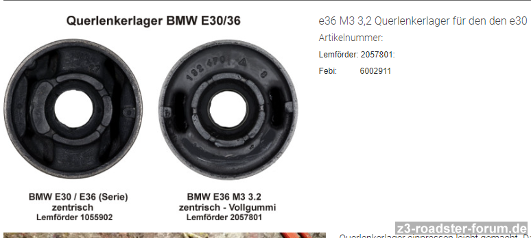

Beitragvon fredykeks » 11.05.2023 20:42
Ich muss mich hier mal zu Wort melden auch wenn das Thema schon sehr alt ist.
Mein Zetti ist auch energisch den Spurrillen nachgelaufen.
Da ich den Stand von den Querlenkern und deren Laufleistungen nicht kannte habe ich vorne alle rausgeworfen.
Also: Koppelstangen, beide Querlenker und die Querlenkerbuchsen kamen raus und neue rein.
Es war sofort eine Verbesserung spürbar. Spurrillen sind nun kaum mehr spürbar. Kommt fast an meinen A6 rann.
Obwohl die vorderen Reifen Abgefahren und 10Jahre alt sind. ( Die Reifen kommen noch vor dem Sommer alle viere neu.)
Die Koppelstangen und die Querlenker waren im nachhinein gesehen noch in Ordnung, daher gehe ich davon aus das alleine die Querlenkerbuchsen den entscheidenden Vorteil brachten.
Bei den Querlenkerbuchsen habe ich die vom E36 M3 3.2 genommen. Diese sind eins zu eins verwendbar. Sie ändern auch die Fahrwerksgeometrie nicht.
Der Unterschied liegt am Gummianteil im Lager der ist um einiges höher als bei den normalen Lagern, der Querlenker kann daher nicht mehr so weit ausweichen und sein Eigenleben ist damit um einiges eingeschränkt.
Und die Kosten sind bei selbst montage sehr überschaubar.
Hebe noch übersehen dazuzuschreiben das ich die originalen 17-zehner Felgen mit der Mischbereifung fahre.
Grüße aus Oberösterreich
Fred
Links normale / rechts M3 Ausführung
