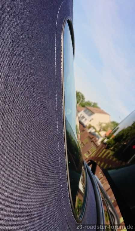

heute morgen mal endlich kein Regenwetter und mit dem Roadster zur Arbeit gefahren. Und natürlich faltete sich die Heckscheibe noch in der Garage wie gewünscht richtig.
Ich habe noch eine weitere Idee, warum sich die Heckscheibe manchmal nicht richtig faltet. Ich habe im Zuge des neues Verdecks natürlich auch gleich einen neuen Innenhimmel Marke Karl-Heinz-Spezial montieren lassen (der alte sah ausgebaut in der Sonne nicht mehr schön aus). Vielleicht wird durch den neuen Innenhimmel die Faltung beeinflußt.
Deshalb mal hier die Frage: Wer hat Probleme beim Zusammenfalten des Verdecks und einen Innenhimmel verbaut?

Bezüglich dass man sich beim Öffnen des Verdecks Zeit nehmen soll.... und es auch genießen soll, ist das nicht so mein Ding. Ich habe schon den Anspruch, dass das ordentlich funktioniert. Ich bin jetzt schon seit einiger Zeit dabei, die Scheibe mittels Heißluftpistole und einem 75er Abwasserrohr anzulernen. Also Scheibe vorsichtig und gleichmäßig erwärmen und dann mit dem Rohr versuchen, der Scheibe beim abkühlen eine Vorzugsrichtung zugeben. Bisher habe ich damit minimale Verbesserungen erziehlt, aber leider bin ich damit noch weit von meinem Ziel entfernt.
Sollte das auch jemand versuchen, dann aber vorsichtig!!!! Mit so einer Heißluftpistole ist die Scheibe ruckzuck hinüber!!!!!
Was mir noch aufgefallen ist, wenn man die Spannung aus dem Verdeck nimmt, also dur die beiden Verschlusshaken öffnet, kann man eigentlich schon erkennen, dass sich die Scheibe falsch falten wird. Links und rechts fällt die Scheibe nach der Entlastung minimal nach innen, aber immittleren Bereich eher nach außen.....
Ich werde mal noch ein wenig fummeln, vielleicht kann man die Scheibe auf diese Weise doch ein wenig anlernen....

Vielmehr kann ich das bestätigen was LineDriver sagt: schon beim leichten Anheben des Verdecks und damit Herausnehmen der Spannung knickt die Scheibe außen etwas nach innen ein. Sie müsste die Querspannung halten, um sauber gerade zu falten. Das tut sie nur wenn sie bei kühleren Temperaturen etwas widerspenstiger ist. Ansonsten knickt sie in der Mitte direkt ein und bildet Kuddelmuddel....

Das mit dem "Anlernen" der Faltung überzeugt mich nicht. Mein Verdeck und Scheibe ist vermutlich noch aus Erstbestand.
Inzwischen ist die Scheibe bei Kälte sehr hart und steif.
Wenn ich das Verdeck bei warmen Wetter öffne und dabei die Scheibe richtig falte, bleibt der Faltungsknick eine Zeit erhalten und die Scheibe knickt beim nächsten öffnen wieder richtig.
Steht der ZZZ mit geschlossenen Verdeck in der Sonne und kühlt auch so aus, ist der Faltungsknick wieder weg und die Scheibe muss beim nächsten Öffnen wieder von Hand unterstützt/gefaltet werden.
Ich dachte, das ist ein Phänomen weil die Scheibe nach den Jahren so hart und steif ist und wollte diese deswegen wechseln. Wenn ich das hier im Fred lese, werde ich die Scheibe nicht tauschen. Hier ist ja keine Besserung zu erwarten.

Habe mir heute noch mal die Lage bzw. die Form der Scheibe bei geschlossenen Verdeck angesehen....
Wenn das Verdeck zu ist, ist die Scheibe längs zur Fahrtrichtung leicht nach außen gebogen, vor allem im unteren Bereich.
Wenn dann die Spannung beim Öffnen raus genommen wird, soll die Scheibe von längs der Fahrtrichtung außen, nach quer zur Fahrtrichtung innen fallen......
Da muss die Scheibe schon eine sehr guter Erinnerung haben.....
Irgendwie kann dass gar nicht gehen...... Irgendetwas muss die Scheibe beim Öffnen in die Vorzugslage "quer nach innen" bringen.
Das kann ja nur durch so etwas wie ein "Memory" Effekt der Scheibe selber geschehen.
Bloß so eine Vorzugsrichtung kann man bestimmt nicht dadurch erhalten, dass man das Auto mal ein paar Stunden in die Sonne stellt.
Das muss doch bei der Produktion der Scheibe irgendwie mitgegeben werden, oder?
