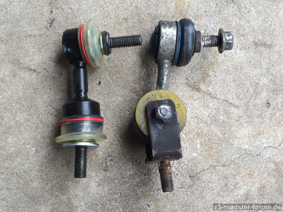

Hallo das kann ich momentan nicht feststellen, aber sie müssten 10-15 mm kürzer sein.
Es gibt aber die gleichen Bauformen von irgendeinem x5 (,6er) in länger

Die Mondeo Koppelstange sind mit 86 mm bzw gesamt 110 mm ( ford mondeo Mk 2 BWY) angegeben.
Die bauform gibts in 133 mm( E60),160 mm (E70 )
