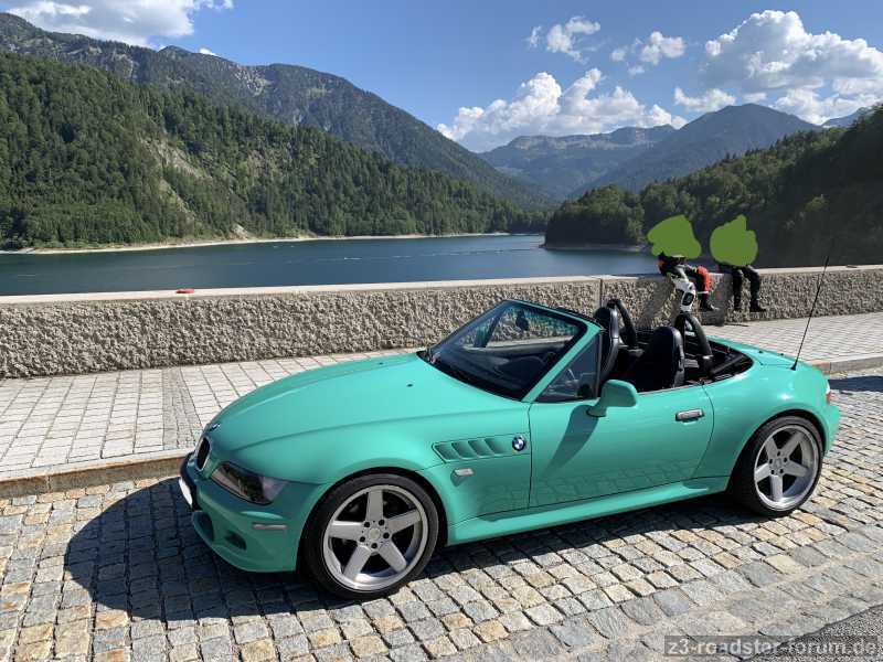

Beitragvon Dtf » 31.05.2020 13:09
So Felgen sind es Styling 32 geworden.
Sind jetzt:
8x18 vorne IS47
8,5x18 hinten IS50
Welche Reifenkombi würdet ihr mir empfehlen??
Daniel

Beitragvon Dtf » 03.06.2020 08:05
Hab mich jetzt für 225/40 18 rundum entschieden.
Passt ganz gut.
Hinten können / sollten sogar noch 10 er Platten rein.

Beitragvon RunnerAZ36 » 03.06.2020 09:14
Dtf hat geschrieben:Hab mich jetzt für 225/40 18 rundum entschieden.
Passt ganz gut.
Schaut doch super aus, jetzt noch die 10er Platten hinten und etwas mehr Tiefgang und dann ab zum Eintragen :wink:

Beitragvon Dtf » 03.06.2020 10:34
Es ist alles auch ohne Platten freigängig und hat genug Platz, aber der hintere Reifen schaut so verloren aus.
Tiefgang muss noch sein.
Ist ja aktuell peinlich wenn der Z höher ist wie der X. :D

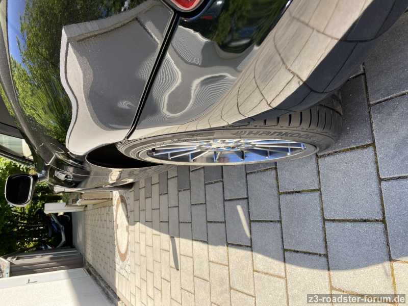

Beitragvon p964 » 04.06.2020 13:53
Felgen hätte ich folgende zur Auswahl:
-8x18 ET38
-8,5x18 ET35
-8,5x18 ET30 (favorisiert aber ich befürchte zu eng, bzw mehr nacharbeiten)
Du bist ja schon "versorgt", aber vielleicht liest das später mal noch jemand, deshalb: Ich habe vorne 8,5x18 ET35 und hinten 9,5x18 ET30 drauf, was sehr fett und eng aussieht, aber technisch kein Problem darstellt (also keinerlei schleifen oder sonstiges).
