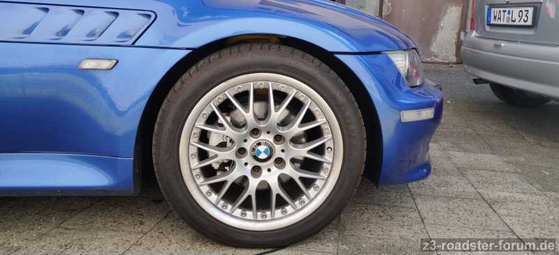

Nach 200.000 sind die original Dämpfer nicht mehr zu gebrauchen.
Ich habe dir Mal ein Bild angehangen wie meiner aktuell an der Vorderseite da steht.
Eine Kombination aus Bilstein B8 und H&R 30mm und neuen Lemförder Domlagern.
17 Zoll Styling 42

... ah, danke! Bilstein B8 (meine ich) und H&R 30mm habe ich auch (muss aber noch mal schauen). Krasser Unterschied!
