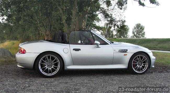

Die Oz Ultraleggera sind jedenfalls 18er mit 9 Kg Gewicht..
2 kg weniger zu den 108er ist ja schon ne ganze Menge.
Finde die auch super Schick
700€ incl neue Pirelli Reifen.. eigtl ein gutes Angebot.
