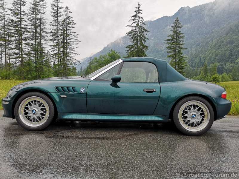

Beitragvon muhaoschmipo » 08.07.2019 18:16
Erledigt...
Er ist nun 30mm höher als mit den alten HR Federn...
Etwas wird es sich noch setzen.... fährt sich auf jeden Fall viel präziser.... Wahrscheinlich vor allem wg. der neuen Querlenker.
Die Federunterlagen hab ich jetzt erst mal weg gelassen, im Moment ist er gerade.
Vorne 34,5
Hinten 34,6
Ich bin zufrieden, wenns auch nicht billig war.... Und er ist heute seit 2 Jahren mal wieder von oben nass geworden :D

Beitragvon fredykeks » 08.07.2019 18:54
Hi,
sieht schick aus. :2thumpsup:
Die höhe bewegt sich auf M-Fahrwerk Niveau.
Grüße Fred

Beitragvon muhaoschmipo » 08.07.2019 18:59
Danke.... rein Optisch fand ichs vorher besser.... Aber die Nachteile haben überwogen
