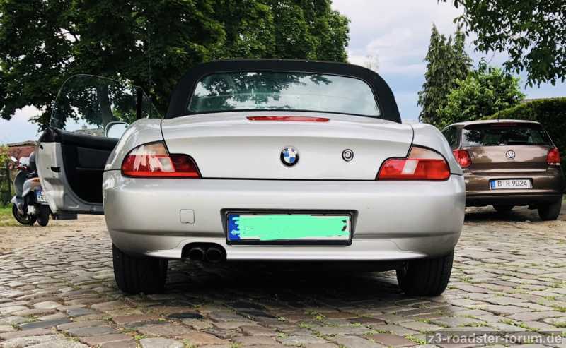

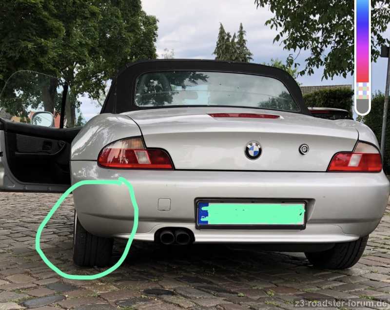

Gehe aus folgenden Bildern mit Info davon aus,
Dass die linke Seite vom Aufprall an den Bordstein nix/kaum was abbekommen hat.
Wird man am Achsträger bzw. Linken Längslenker nix machen müssen.
Rechts ist der Längslenker höchst wahrscheinlich in Mitleidenschaft gezogen worden, sodass man den austauschen sollte.
Werkstatt hat den Wagen als Straßentauglich/unbedenklich losgegeben.
Stoßdämper ist einen Tag ins Auto gerutscht, lag am defekten/verrutschten Domlager.
Daher fuhr sich der Wagen katastrophal, ist mittlerweile repariert.
Also der Zetti fährt sich logischerweise jetzt aufgrund des verstellten Sturzes schwammiger, aber ist ok.
Werde mich mal nach einem rechten Längslenker umgucken.
Fokus Linkes Rad. Sturz ist perfekt. Spur ist nicht so top..
Fokus Rechtes Rad: Sturz ist um 2‘ relativ stark verstellt. Dafür ist die Spur im grünen Bereich.

Aber wie kommt du zur der falsch aussage, dass beide Räder einen falschen Sturz haben, obwohl es ein einseitiger Treffer war.
Wenn du das vermessungsprotokoll lesen würdest, dann fällt auf, dass das linke Rad einen Sturz von 2‘19 besitzt, der Sollwert ist 2‘20.(besser geht kaum)
Ich finde auch dass der Wagen links optisch genau so sein muss.(nur die Spur eben nicht..)
BMW‘s haben nunmal einen stärkeren negativen Sturz.
(Protokoll gibt mir ja recht..)
Laut Papier ist nur das rechte Rad vom schiefen Sturz betroffen.
Aufgrund dessen ist „denke“ die Hinterachse weitgehend heil.
Sonst müsste auf der linken Seite auch irgendeine stärkere Abweichung auftreten, aber ist ja nur die Spur..
Das bedeutet dass der Längslenker etwas abbekommen haben sollte.
