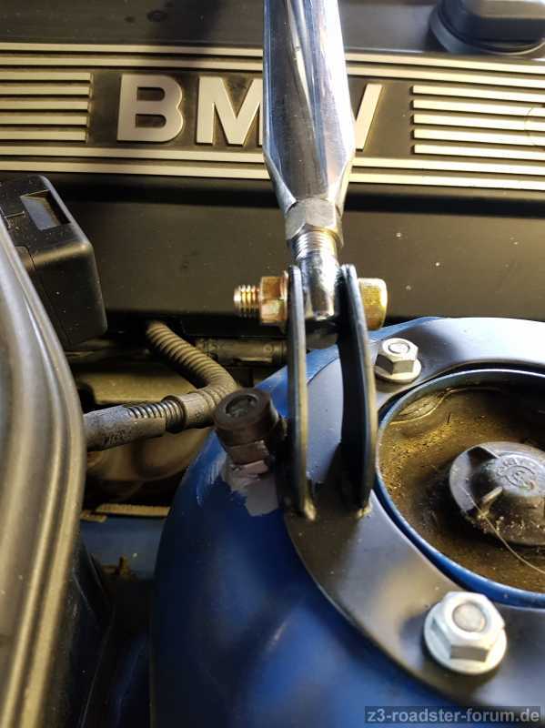

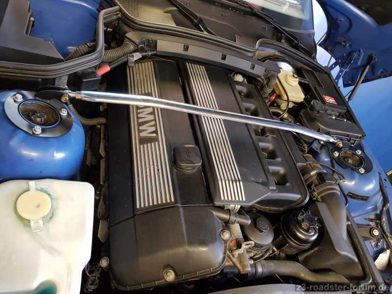

Einbau abgeschlossen.Ich habe vom Minuspolbock,ca 3mm abgetrennt,die Schraube vom Minuspol konnte anschlie0end wieder raufgedreht werden.
Die Strebe paßt von der Höhe,Motor,und Haube perfekt. :)

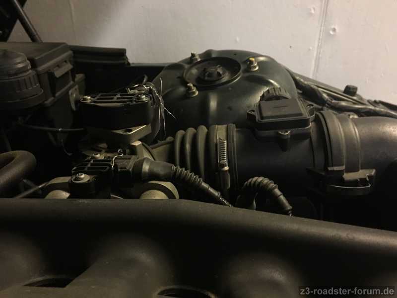

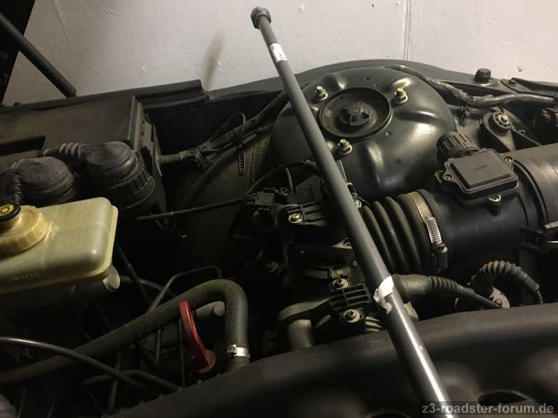

Die Strebe passt wohl nicht am VFL, oder?
Die bisherigen "Tester" sind alle FL. Beim VFL kommt die Verbindungsstange zu nahe an Bauteile oder sehe ich das nicht korrekt?

Vielleicht hst du es schon bemerkt , das was du da in den motorraum hälst ist keine domstrebe !
Daher ist deine folgerung auch nicht wirklich realistisch.

Hallo,zu früh gefreud,die Halterung der Domstrebe auf der Beifahrerseite muß ca.1,5cm gekürzt werden,da die Haube auf der Halterung aufliegt. :wink:
Also wie bei meiner Domstrebe.
Es liegt NICHT daran dass die Stange zu hoch baut.
Der Grund ist das Gelenk auf der rechten (auf dem Bild linken) Seite.
Nach dem Schließen der Haube blieb auf der rechten Seite bei den Kiemen ein 1,5 cm breiter Spalt.
