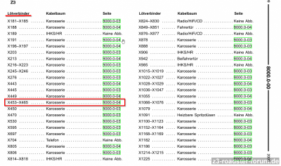

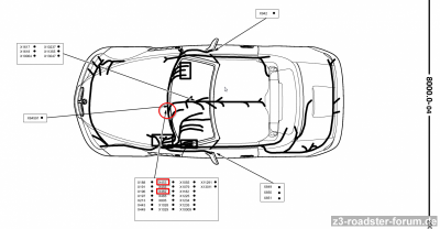

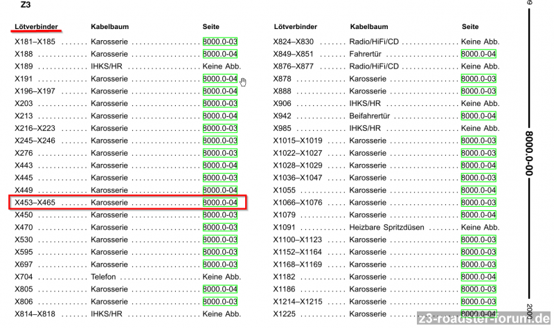

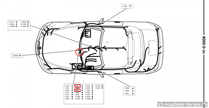

Hallo an alle die ZV für die Tankklappe nachrüsten wollen.
Die rot markierten Punkte habe ich jetzt doch noch im Plan gefunden. Auf der Seite 390 sind diese als Lötpunktes ausgewiesen und auf der Seite 394 im Bereich Mitte vom A-Brett zu finden. Welchen Weg das Kabel von da zum Stellmotor geht kann ich nicht sagen. Meinen eigenen Z3 habe ich erst wenige Wochen und kenne mich mit E36/7 überhaupt noch nicht aus. E30 wäre da jetzt kein Thema, da kenne ich alle Schrauben beim Namen. :D
Eins kann ich aber schon sagen, die Schaltpläne vom Zetti sind gegenüber dem E30 einfach genial.
Lötpunkte Seite 390
Position der Lötpunkte Seite 394
